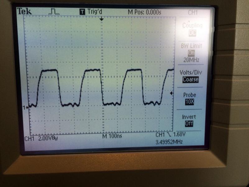

    осцилографом смотри , хорошо видно залипоны
    плату со стороны пайки не показываешь?- почисть , и зубной щеткой со спиртом отчисть
    да в все традиционно , - начиная с генератора пошел осцилографом смотреть, - если размах нормальный , значит смотри мультиплексоры , выкусывай, меняй , ну и тд
    С генератором, вроде, все ок. Буду копать дальше.. И да - я знаю, что этот осциллограф может на флешку делать скрины

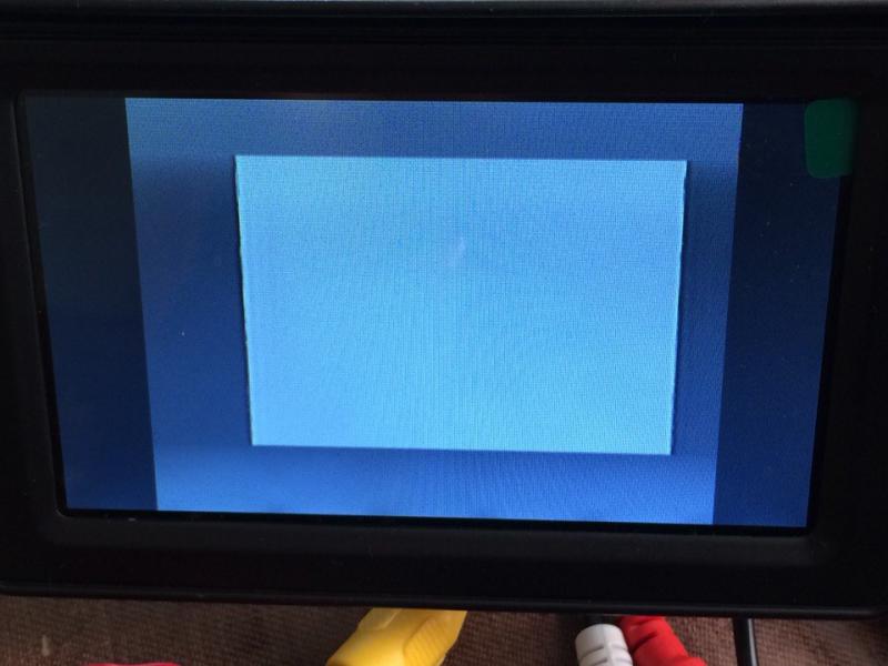

    Написал несколько элементарных тестов для прошивки в ROM.
    Если у вас есть программатор, попробуйте запустить один из тестов.
    Спасибо!
    Есть универсальный Eprom программатор. Им я и записывал прошивку в ROM. На днях попробую ваши тесты.
    А не ткнете пальцем на распайку Scart'а? А то сходу не найду.
    Видел какие-то распиновки для Байта, но там требуется еще 5В тянуть, что не совсем понятно, так как у Лениграда на DIN 5В не выведено.
    Там, на втором листе.
    Сначала рекомендую запустить ZXTEST-06. Компьютер должен подать какие-то признаки жизни в виде звука и полосок на бордюре.

    25.06.2014
    148
    Спасибо! Начну с него. Просто думал предварительно подготовить нормальный кабель.
