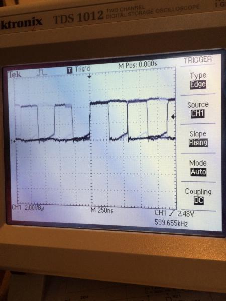

    Сегодня буквально только полтора часа было на всё про всё. Есть некоторые интересные результаты. Что успел по порядку:
    Залил в ПЗУ тест №6 от ZST. Вот что получилось (китайский жк дисплей с композитным RCA-входом, на который подана яркостная компонента с платы):

    С этого перешел на ИР22. Вот тут уже началось самое интересное.
    Все, кроме одного, выходы ИР22 были вот такого вида.
Название:	2015-03-04 16.31.02.jpg

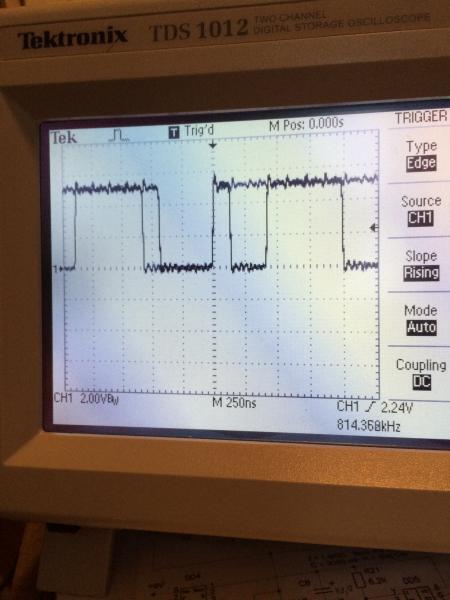

    Входы ИР22 более-менее нормальные:
Название:	2015-03-04 16.31.19.jpg

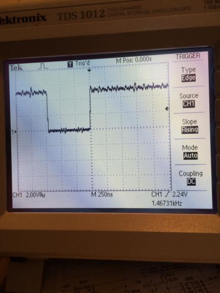

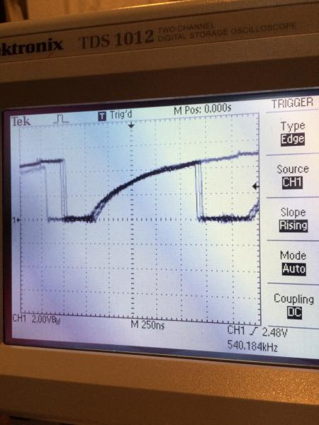

    Далее проверил шину управления процессора непосредственно на нем. Я наделал фоток, из-за спешки, в которых потом благополучно запутался. Но, в зависимости от ноги сигнал был либо такого плана:
Название:	2015-03-04 16.36.10.jpg
    Либо такого:
Название:	2015-03-04 16.36.50.jpg
