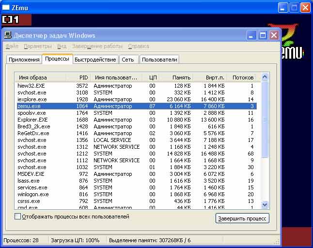

    Цитата Сообщение от Sinus Посмотреть сообщение
    но надо проверять что говоришь
    Ну не знаю почему, но у меня нагрузка на проц ниже 80% не падает (при выборе файла ниже 60%). Картинка прилагается. Наверное комп слабоват.
    Скачай ProcessExplorer и посмотри какой точно поток хавает. Утилзу можно бесплатно скачать с сайта мелкософта.

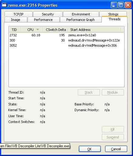

    Похоже основной поток.
