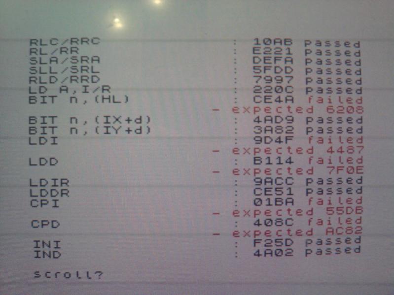

    есть мнение, что тест неверный. сейчас перегоню на самый что ни на есть реальный KAY-1024 и проверю там.
    Есть мнение, что тест покажет разные результаты на разных ревизиях и версиях _реального_ процессора

    так... про копипасту я написал в предыдущем сообщении.
    остались те же ошибки, что и в z80ex.
    на кае у меня не какой-нибудь NEC, а самый настояший Zilog: Z84C0008PEC
    осталось придумать как sna запихать на реальный спектрум.
    вроде была какая-то тулза, иначе придётся писать свою

    Цитата Сообщение от [bETA
    mEN;325562]All results are compared against a real NEC D780C-1 Z80 CPU
    Я, собсно, вспомнил свою тему: http://zx.pk.ru/showthread.php?t=6978 и некоторые неожиданные выводы из нее

    нашёл этот тест в tap. ща загоню в кай
    готово. значения у LDI, LDD, CPI и CPD такое же как и в эмуле, так что пусть фиксят свой NEC
    с BIT n,(HL) вопрос открытый - Zilog, NEC и эмуль дают 3 разных значения.
    есть куда стремится в эмулировании (надо скооперироваться с boo_boo, может в результатах тестов, которые он проводил некоторое время назад, это уже есть)

    или я туплю, или там раговор про подгонку эмуляции под NEC.
    я же хочу подогнать под Zilog.
    на ZX Spectrum 48K Issue 3B — 1983 стоял именно NEC D780C - 1
    пруфпик: http://upload.wikimedia.org/wikipedi...pectrum_mb.jpg

    это не отменяет того факта, что я буду доделывать эмуляцию Zilog, а не NEC.
