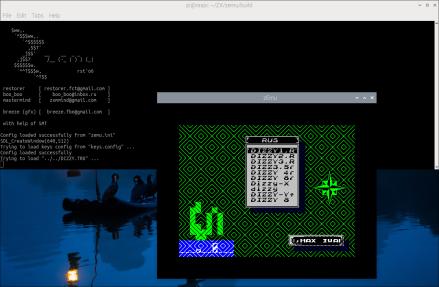

    Хотел попробовать Ваш эмулятор на Linux, но он после сборки не открывает окно.
    Просмотрел код инициализации SDL2 вроде отрабатывает, но как оказалось SDL_RenderPresent почему-то вызывается в другом потоке чем SDL_PollEvent, что по идее некорректно.
    Попробовал допилить напильником, чтобы все работало в одном потоке, эмуль запустился нормально, на Raspi 4 работает шустренько. Лучше чем fuse.
    Но непонятно, что за приколы с потоками? Подскажите, может я чтото не так делаю?
    Также не вижу кнопки переключения в полноэкранный режим, ее нет?Уже нашел - нужно замапить @fullscreen в keys.config
