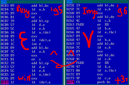

    это не "игра с квадратиками", а глюкавый расчет арифметики движения-поворотов при выводе.
    в эхологии концепция - развитие сюжета от простых движений к сложным, до движения/вражения/зума, с которого попросту потом сразу начинается vibrations.
    инфографика-сравнение внутренностей, vibrations = аналог ранее вышедшей на год экологии, только выкидка на экран по 2 байта через стек, но в итоге на 3 даже такта тормознее, чем было ранее (если нет ошибки в подсчете)
    А многие красивые эффекты как раз вот и получались в случае таких вот непреднамеренных ошибок. Но если это сделано специально, то просто браво кодеру.

    Цитата Сообщение от denpopov Посмотреть сообщение
    кстати, о Vibrations:
    А чего тут?
    ---------- Post added at 15:58 ---------- Previous post was at 15:57 ----------
    Да сам эффект не простой, один Титус умничает лукавит, что как джва пальца об асфальт сделан.
    Не только я. Char пример привел, почему это примерно одинаковой сложности эффекты.
