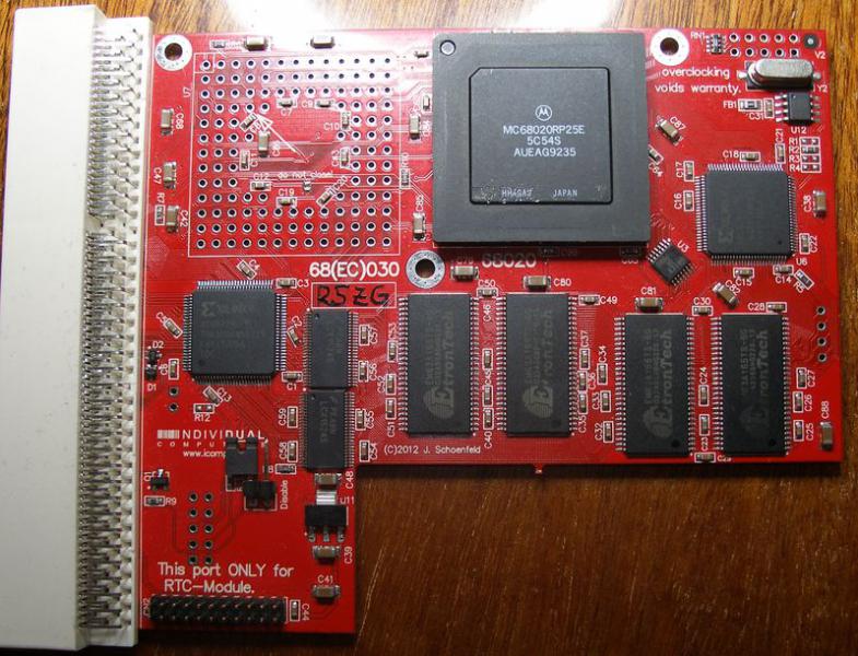

    Касательно нашей темы, тут еще и вопрос в другом. насколько открытой должна быть архитектура.
    Вот если мы делаем Спекк с Циклопом, то шина Nemo Bus должна быть по определению, чтобы можно было подключать различное ZX железо.
    А вот с Амигой как вы собираетесь поступить. Если только на поиграться, то конечно типа минимига, но я считаю это тупик без дальнейшего расширения компа.

    шин там полно было
    зорро-2, зорро-3 - естественно что тупизм их развивать - железо древнее от 5 тысяч стоит
    самое простое поставить PCI9054 - но тут вопрос а какой проц его потянет (я как бы не уверен что они будет нормально работать на чем то меньше чем 060)
    если зорро для А1200 делать - не совсем ясно зачем оно нужно (на кой черт ей акселератор если 030 и так можно вставить)
    да в принципе можно зорро А1200 реализовать с каким-нибудь проприетарным PCI разьемом

    Я считаю, что шина должна быть, для которой можно железки какие то полезные ставить и недорогие. Например для обычной Амиги 500 можно было бы прикрутить и Nemo Bus, тогда и не надо ляпить разное железо под Спек и нее. Ну на крайняк ISA прилепить, уж для нее можно еще надыбать железки.

    А на амигу как таковых расширений и не было. Главное реализовать скан даблер. остальное все равно очень не просто делать. Там расширений с гулькин хвост.
    В том то и дело, что без шины по сути становится бесполезной железкой. Нужно либо что то подобное Nemo Bus или ISA.
