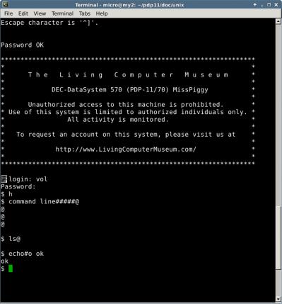

    Для начала - о какой системе речь идет? Если о DECовских - это одно - в них стирание символа - DEL (не путать с кнопкой Del на PC), а стирание строки - CTRL/U, а если о первых UNIX - это совсем другое - там не было экранного стирания, один символ стирался символом '#', вся строка - символом '@'. Эмуляторы терминала обычно настраиваются - как правило есть дословно именно такая настройка "backspace sends delete" - для DECовских систем (а также по сути и для всех остальных кроме вышеупомянутых старых UNIX) ее нужно включать.
    Символы # и @ работают, но как! Они стирают, но визуально это не проявляется. Ну и техника была! Прикрепляю картинку с входом в систему. Там какой-то escape-символ перед login не срабатывает. Не знаете, что это может быть? В квадратике код Esc - 001b.
    Скорее 6,67Мгц.
    Тогда 4.5 МГц на 11/83, что абсурдно, так как на такой частоте кэш не нужен.
  10. #199
    27.05.2009
    СССР, Новосибирск
    5,850
    290
    234 сообщений
    30 Post(s)
    Ну я и говорю - в старых UNIXах невизуальное стирание было. По идее можно установить символ стирания на backspace командой stty, тогда будет полу-визуальное стирание
    Возможно NUL (0) или DEL (177) - просто отображается так (на стандартных терминалах ни то ни другое не отображается [на советских некоторых DEL рисуется квадратиком]). Я старых унихов давно не запускал если не считать 2.11BSD (а он вышел позже чем появились всякие линухи-freebsd-openbsd) и выглядит весьма близко к современным BSD...
