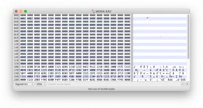

    ; BYTES ARE READ FROM LEFT TO RIGHT. E.G., THE FOURTH BYTE PROTECTS
    ; THE RANGE 60-76, AND A VALUE OF 11110000 WOULD PROTECT 60-66.
    У меня нулевой блок практически весь пустой.

    с 70 по 356. Этого хватит на то, чтобы инициализировать графику и палитры Союз-Неона.
    Ячейки с 70 по 356 могут быть защищены в битовой карте RMON. Например 0100 и 0102 - вектор прерывания сетевого таймера. Потому при загрузке в ОЗУ загрузятся только те ячейки, которые не защишены. А потом и будут вопросы - вроде написал всё правильно, а программа сбоит. Можно расположить в области 0500-0777, но там обычно разделяется вместе со стеком, из-за этого могут быть проблемы. Ну и соответственно в SAV-файле надо установить бит CHAIN$(0400) в JSW(044).
