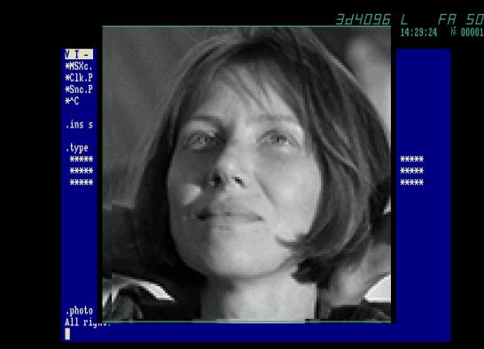

    Моя цель - компактный код, ведь я пишу 256-байтные и 512-байтные демки. Макросы удобны для системного программирования, но не для моих целей. Мне нужно контролировать код. Например, в одной демке у меня такое:
    LEN:	MOV #2048.,R3
    	SUB #32.,LEN+2
    	BEQ LEN+2	; end of data? exit
    Когда счётчик доходит до нуля, происходит переход на него, то есть на образовавшуюся команду HALT - конец программы. Этот трюк позволяет не хранить отдельную команду HALT, что экономит 2 байта. И подобное во многих местах. Если бы инструкция MOV #2048.,R3 находилась внутри макроса, я не смог бы прыгнуть в его середину.
    Имеется прекрасная библиотека с макросами SYSMAC.SML, там всё есть.
    Библиотеку нашёл, а её исходника не нашёл. Мне бы посмотреть как устроены все эти макросы типа lookup и read.
    Читаю AA-PD6LA-TC_RT-11_System_Macro_Library_Manual_Aug91.pdf
    Во-первых, непонятно, в каком байте хранить код функции для EMT 375. Судя по табличке, в старшем. Но по логике, этот байт - первое, что должен считать обработчик EMT, а значит он должен быть младшим. По крайней мере, на БК0010 так сделано. Почему в документации не разделили это слово на 2 байта, чтобы исключить недопонимание?
    Во-вторых, описан макрос .CDFN, но не написано куда он возвращает номер канала, чтобы потом использовать его при открытии файла.
    В общем, нужны исходники этих макросов. Где их взять?

  9. #368
    06.12.2017
    1,724
    167
    406
    257 сообщений
    Спасибо, получилось!
    Можно даже убрать .WORD 0 ; for magnetic tape
    manwe.pdp-11.ru
