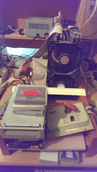

    А это этот самый 11/83... И пара операторов главных
    вроде бы рухнула
    Рухнула - выпала в пульт?
    А если просто подвисло все - это норма в RT-11 -- там иной раз могут большие паузы быть в TCP/IP. В TSX+ несколько лучше. Как его запускать я писал. Для обмена при этом лучше выбрать DU2: (можно проинитить) - он доступен как в RT-11 так и в TSX+
