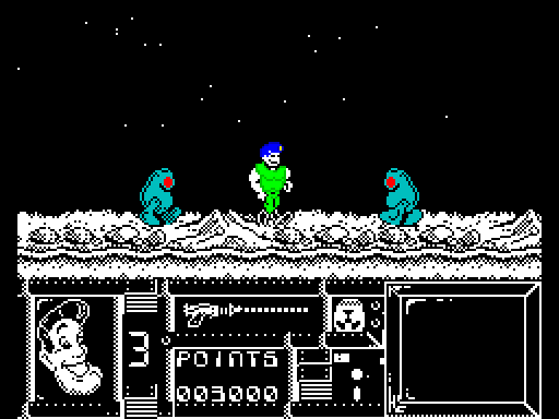

    Какой примерно % игр пригоден для подобной модификации, т.е. спрайты доступны для редактирования в "ZX-Poly sprite correcting utility"?
    получается в принципе доступны практически все игры которые юзают маску и не юзают паковку, я пробовал помимо atw еще robocop и freddy hardest
