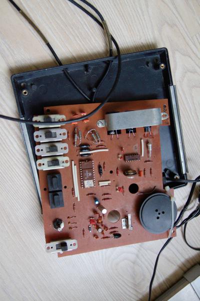

    По умолчанию Подключение советских приставок типа Видеоспорт или Экси-видео к современному телику
    Имею приставку Экси-видео 01 79 г.в. http://www.leningrad.su/museum/show_calc.php?n=81

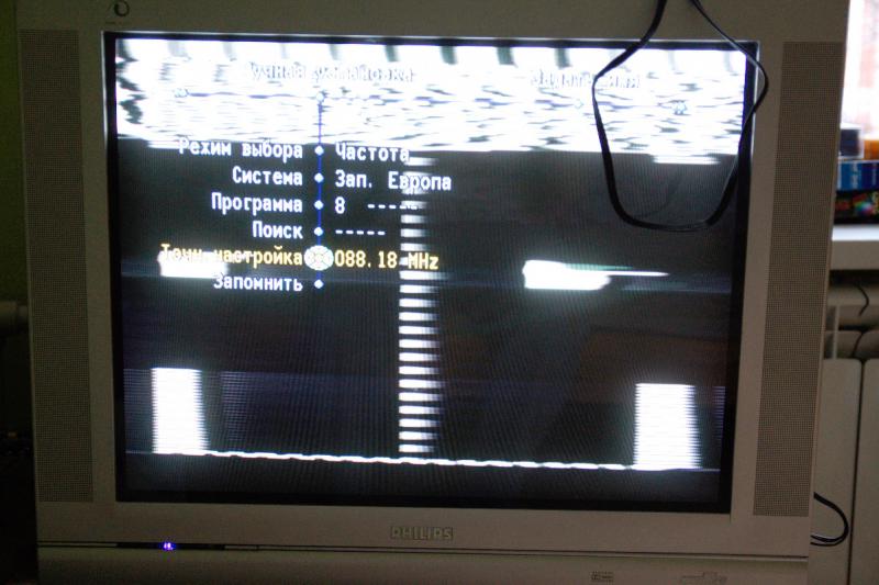

    Приставка рабочая, при включении начинается демонстрация игры с хараетерными писками из динамика. Подключал к нескольким современным теликам и древнему видику. Везде результат один и тот же - размытое с помехами изображение.
    Судя по найденной инфе у большинства ранних советских консолей, включая Видеоспорт, такая же проблема. Знаю, что люди как-то подключали, но информации, что с этим делать нигде нет.
    Есть спецы?
    зы
    конденсаторы поменял ... почти все

    Вообще это очень большая проблема. Причина - производители телеков, а точнее их чипсетов считают, что с источника видеосигнала должно выходить нечто с допусками не более 0.5%...1.0% по частотам и др. таймингам видеосигнала.
    А, например, совковый комп БК0010/БК0011 имеет допуск вниз на 3% по кадровой частоте - целых 48.5 гц кадровой вместо 50 гц, и еще кучу упрощений.
    Результат - изрядная доля телеков вместо картины диалога ЭВМ показывают извесную картину художника Малевича.
    Единственное на сегодняшний момент точное средство от дебильных теликов их "тронутых" разработчиков - телетюнера на ИС Филипс 713х - сам пользуюсь такими. А телек "Самсунг" коробочный пришлось продать приятелю за полцены - т.к. покупался минувшей осенью именно как моник для ретрокомпа.
    Почему в совковых ИС дурной нестандартный телесигнал - ущербность элементной базы на момент разработки соответствующих советских ИС ( конкретно - малые предельные частоты работы и малое к-во интегральных элементов, примерно на 1 порядок меньше, чем необходимо для нормального функционирования таких ИС ).
    Конкретно - ИС сканера видеоОЗУ должна иметь рабочую тактовую частоту не менее 7.6 мгц ( 30.8 мгц /4 ), при условии применения внешних регистров сдвига, или не менее 15.4 мгц при полностью завершенной схеме видеоконтроллера ).
    Частота ИС видеоконтроллера в БК001х - 6 мгц, отсюда и все проблемы с теликами.
    Другими словами, единственное универсальное и самое простое решение - подбор телика под конкретную консоль?

    Если она реально исправна, то любой советский телевизор или монитор будет нормально работать.
