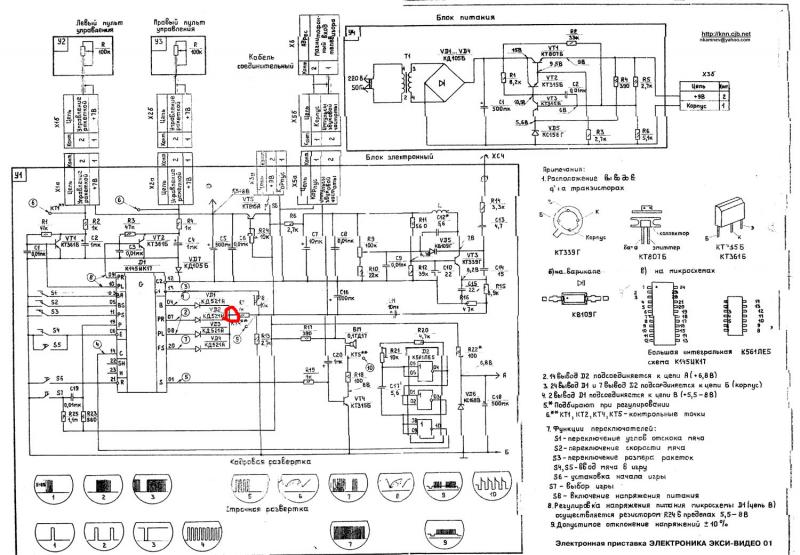

    Чё её искать, в разделе Разное, есть тема, посвещённая этим приставкам, на К145ИК17, там всё есть, и схемы и осциллограмы и описания различных проблем с их устранением.
    http://zx-pk.ru/showthread.php?t=10363 Игровая приставка на К145ИК17
    Как я понял по RGB консоль подключается как два польца обоссать...
    Достаточно подключить 7, 8, 20 вывод микросхемы к RGB, а 12 вывод к синхросмеси скарта или пал-кодера и все заработает? Если - да, то это неплохая альтернатива поиску отдельного телевизора только для нее

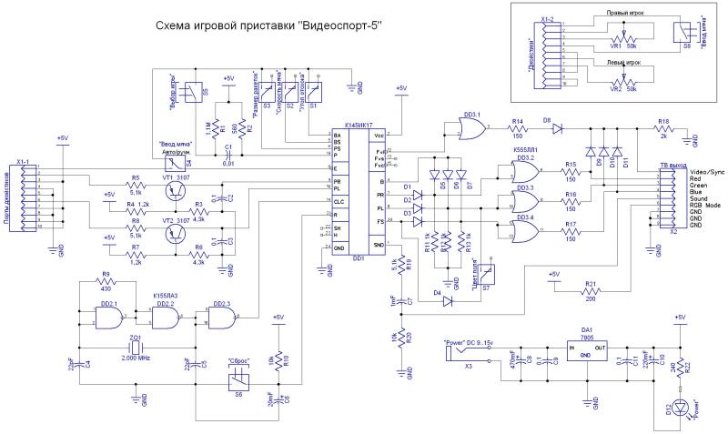

    Там еще и мяч есть :\ Наверное лучше собрать по этой готовой схеме.

    Я делал платку для Экси видео или как она там называется, давно это было, уже и забыл, там в этой теме кажется и фото есть платки, хотя сам я так и не дособирал свою, на этой платке, как-то охладел. Хотя платки новые ещё есть и даже переодически покупают, недавно ещё одну продал в Москву.
    Конечно можно и по этой схеме попробовать собрать, хотя я не знаю рабочая она или нет, сам не собирал, но в этих приставках особо и собирать нечего.
    Хотя, данную приставку из журнала ЮТ я собирал в 1992 или 1993 году и она работала у меня.

    Я собирал по этой схеме,нормально работает. Единственное что напрягало,с прогревом уезжают ракетки за предел экрана. Но это ,возможно,проблема моего экземпляра микросхемы. Решил проблему маленьким радиатором.

    Наверное частота плывёт из-за нагрева, можно попробовать конденсатор в генераторе С4 22пФ поставить подстроечный, и им настроить частоту так, чтобы при максимальном прогреве, ракетки оставались в видимой части экрана, хотя нужно пробовать...

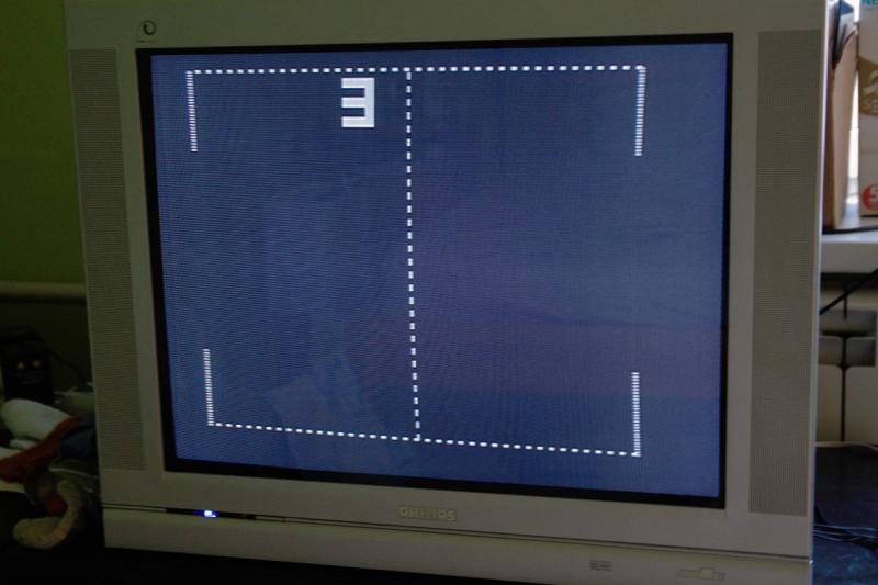

    Наконец-то выдалось время и я опробывал подключение консоли по scart. В принципе результаты удовлетворительные. Все делается совершенно несложно и позволяет вернуть к жизни любую приставку на К145ИК17. Я взял смесь сигналов поля(20), мяча(4) и ракеток(7,8) после заводских дидодов (см. схему). После них кинул резистор 2.7к на массу и через подстроечник отправил смесь на RGB в телек. Синхру подлкючил через подстроечник и завел +3в. Проблемы при таком подключении всего 2: 1. Темноватое изображение, даже при нулевом сопротивлении подстроечника. Все какое-то серое. 2. Изображение идет небольшими вертикальными волнами. К сожалению, я не видел изображение с приставки в оргинале, возможно эти артефакты там также присутсвуют...

    Я видел, но на чёрно-белом телевизоре, всё там супер абсолютно чёрный экран, а на нём белое изображение, единственное что у меня наблюдалось, из артефактов, это за быстро движущимся мячиком тянучка.
