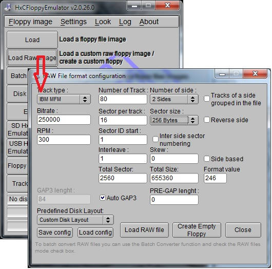

    Посему вопрос поддерживается ли (или может быть можно сделать) расширенное количество треков на "диске" (т.е. в файле образа), например 255 дорожек на каждой стороне "дискеты"?
    ИЗМЕНЕНИЯ и ДОБАВЛЕНИЯ! см.ниже
    Максимальное количество цилиндров 80 (макс=79) задается в fe.h.
    Если создать кастомный образ в ЖФ-программе можно, то нужно только пересобрать прошивку. На 3,5" дисководе должно стоять аппаратное ограничение 85 или 83 трека). В крайнем случае, можно написать свою прогу, генерирующую такой образ.
    Про поддержку HD данным контроллером уже кто-то тут писал (я ранее неправильно ответил в п.9), памяти на большой буфер не хватит. Т.е., надо переписывать код под использование трека, а не цилиндра.

    Прошивку-таки надо переделывать!
    Макс.кол-во цилиндров задается не только для копировщика, но и для массивов.
    Для начала надо переменную HXCMFM_NOT увеличить, а CYL_NUM_MAX сделать = HXCMFM_NOT - 1.

    Пересобрал прошивку, больше нет HXCMFM_NOT, а CYL_NUM_MAX=84 (больше опасно, если испольщуете копировщик).
    Версия 0.094b прилагается с исходниками.
