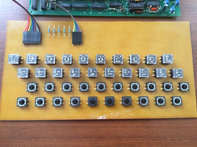

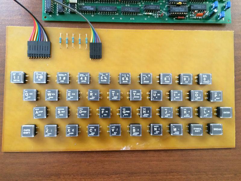

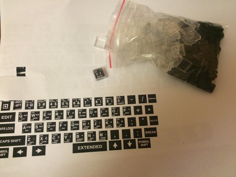

    Друзья, добрый день!
    Продолжу тему клавиатуры. Приехали колпачки, о которых ранее было написано. Распечатал на бумаге обозначения клавиш. Эта картинка довольно распространена по различным сайтам. Кто автор - не знаю, но выражаю ему благодарность!
    Несколько кнопок мне не подошли по причине того, что у меня они все квадратные. Их дорисовал сам.
    Чтобы не было белого контура в месте среза - подмазывал маркером края.
    Из недостатков - колпачки вращаются в пределах какого-то угла + сама кнопка гуляет в вертикальной плоскости - ее можно нажимать под углом.
    Чтобы решить эти неудобства - думаю, надо сделать некие формочки, закрывающие кнопку с 4 сторон и не дающие колпачку вращаться, либо нажимать кнопку вбок. А поверх этого - какую-то единую пластину, с прорезями под все кнопки.

  5. #15
    04.03.2010
    Россия. Пятигорск.
    2,296
    Цитата Сообщение от Prehistorik Посмотреть сообщение
    Приехали колпачки, ...
    Шикарно смотрится.
    А может их просто приклеить, перед тем как надевать на кнопку, капельку клея. Или вращается внутри самой кнопки?
    Кнопки нужно было ближе располагать друг к другу, чтобы расстояние между кнопками было 0,5 мм, а уже между рядами максимально близко как получится, там контакты, то есть кнопки развернуть на 90 градусов на самой плате. Думаю выглядеть будет шикарно.
    Эта клава тоже вполне сойдёт для пуско-наладочных работ.
    В общим смотрится приколисто, ещё бы корпус подобрать и под него это всё заточить, так вообще шикарно смотрелось бы.
  6. #16
    25.06.2014
    148
    Шикарно смотрится.
    Я изначально планировал на 3d-принтере напечатать колпаки и приклеить их. И эти колпаки должны были быть большего размера, потому я заложил зазоры достаточно большие. Вообще, можно было бы кнопки располагать строго друг над другом, с небольшими горизонтальными зазорами для ножек кнопок. Таким образом была бы решена проблема вращения колпачков.
    Но, вообще, у меня, скажем так, не пальцы пианиста и мелкая клавиатура будет не очень удобна. Я изначально хотел добиться размеров, примерно, как у амстрадовских моделей - полноценная клавиатура.
    Прокручиваются, именно, колпаки. Клей эту проблему полностью решит. Пока намертво ничего лепить не хочу, так как еще не до конца продумал что и как, да и с самим Ленинградом еще надо возиться много.
    Корпус в планах намечен. Надеюсь, что будет возможность часть элементов на 3д-принтере сделать

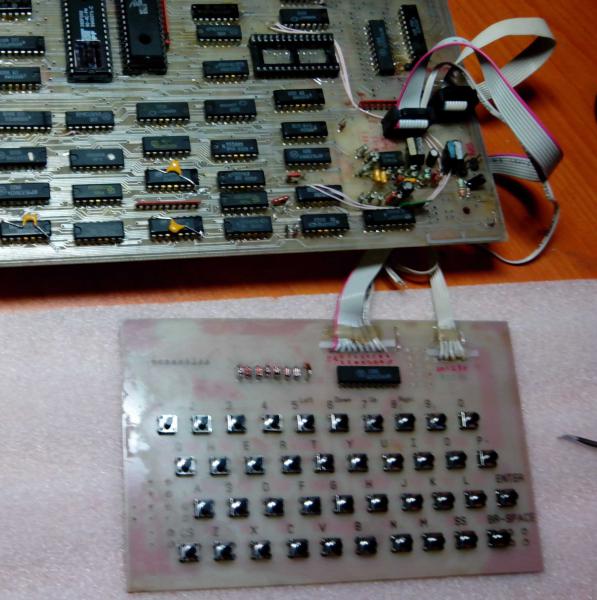

  10. #19
    05.04.2015
    г. Владивосток
    31
    Та же клавиатура, только под тактовые кнопки, с буфером адресной шины (1533ап5) 8 диодами и подтяжкой по питанию... Сделал себе, работает.
