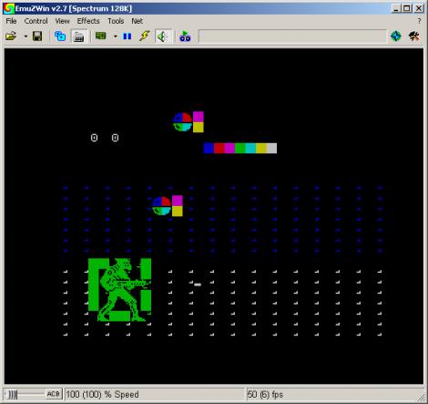

    Наконец, решил попробовать скомпилировать свою программу и скормить программу эмулятору спектрума.
    Компилятор ZX Like Pascal выдал asm файл, передаю его sjasm, он вроде компилирует, пишет 3 прохода, 0 ошибок и ничего не выводит в файл. Кто чем компилировал и получилось?
    Оказывается, в начале ASM файла надо вставить тип железа вида "DEVICE ZXSPECTRUM128", а в конце ASM файла надо вставлять команду "savesna" или подобную. .sna файл не заработал на эмуляторе, пару спрайтов отобразил, двигается медленнее, чем надо, а при нажатии на клавиши спек перезагружается.
    Мне бы .tap собрать. Как это сделать?

    Ну вот, там тоже неправильно.
    Приложил картинки, так должно быть Нажмите на изображение для увеличения.
ID:	58040, так получилось Нажмите на изображение для увеличения.
Название:	неправильно скомпилировался 1.jpg
ID:	58041. Исходник:

    Andrew771, что тут может быть не так? Вроде массивы верно заданы.
    Andrew771, да, предлагаю кроме write ввести ещё и TextOut(x,y:word;text:string); В принципе, я его реализовал в своём модуле, используя твой шрифт. Только пока забыл верхнюю и нижнюю строки символа заполнить нулём.
    Как разберусь с этим кривым выводом, тогда можно будет модуль тоже показывать миру.
    Название карты меня смущает, но вроде делал, как в примере.
    29.12.2010
    1,869
    142
    110
    66 сообщений
    1. Размер массива map для карты неверен (должен быть 16х12 клеток, если на весь экран, т.к. каждая клетка 2х2 знакоместа).
    2. В процедуре MapSet два последних параметра должны быть 16,12 - столько клеток карты умещается на весь экран.
    3. Формат спрайтов карты неверный, см. в мануале.
    4. Данные карты почему-то перевернуты на бок. Должно быть 12 строк по 16 байт.
    5. Процедура MapPut должна быть с 1,1, а не 0,0. Указываются координаты (индексы) клетки в массиве. А индексов 0,0 не бывает.
    Последний раз редактировалось Andrew771; 05.09.2016 в 13:49.
    05.04.2015
    А, проглядел. Значит, надо будет ввести это дело и в генератор спрайтов.
    Спрайты поправил, теперь карта вся чёрная получилась независимо от заданных атрибутов.
    Учту в модуле. Делал так, потому что в паскале при задании двумерного массива в памяти идут подряд элементы [0,0], [0,1], [0,2], потом [1,0], [1,1], [1,2], ... а в модуле двумерный массив передаётся в виде одномерного, вот так и решил вопрос. Переделаю под одномерный, его даже будет проще задавать.
    Еще ошибка - MapPut должна быть с 1,1, а не 0,0. Указываются координаты (индексы) клетки в массиве. А индексов 0,0 не бывает.
