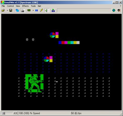

    Наконец, решил попробовать скомпилировать свою программу и скормить программу эмулятору спектрума.
    Компилятор ZX Like Pascal выдал asm файл, передаю его sjasm, он вроде компилирует, пишет 3 прохода, 0 ошибок и ничего не выводит в файл. Кто чем компилировал и получилось?
    Оказывается, в начале ASM файла надо вставить тип железа вида "DEVICE ZXSPECTRUM128", а в конце ASM файла надо вставлять команду "savesna" или подобную. .sna файл не заработал на эмуляторе, пару спрайтов отобразил, двигается медленнее, чем надо, а при нажатии на клавиши спек перезагружается.
    Мне бы .tap собрать. Как это сделать?
  6. #176
    29.12.2010
    1,872
    146
    111
    67 сообщений
    Это надо спрашивать у тех, кто пользуется sjasm. Я пользуюсь эмулятором со встроенным ассемблером EmuZWin.
  7. #177
    05.04.2015
    г. Майкоп
    304
    68

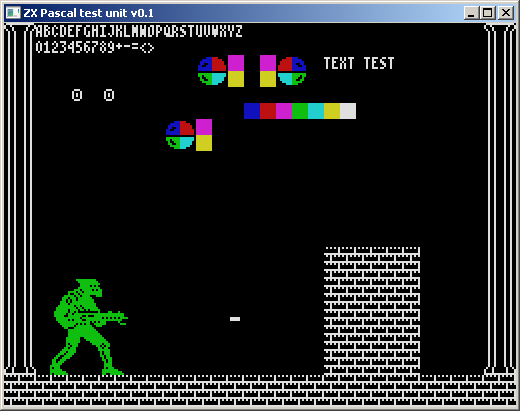

    Ну вот, там тоже неправильно.
    Приложил картинки, так должно быть Нажмите на изображение для увеличения.
ID:	58040, так получилось Нажмите на изображение для увеличения.
Название:	неправильно скомпилировался 1.jpg
ID:	58041. Исходник:
    program TestZXPas;
    var
      x,y,ggx,ggy:word;
      k1,k2:byte;
      bally,balldy,balldir:word;
      bx,by,bcnt:word;
      map:arraybyte[24,32];
    begin
      border(0);
      textbackground(0);
      textcolor(7);
      clrscr;
      VirtScreenClear;
      MapSet(MAP,MAPSPRA,0,0,32,24);
      x:=4;
      y:=1;
      bally:=4;
      balldy:=1;
      balldir:=1;
      ggx:=2;
      ggy:=16;
      bx:=0;
      by:=30;
      bcnt:=0;
      repeat
        ReadKey(k1,k2);
        if (bally>19) or (bally<4) then begin
          if balldir=1 then balldir:=2
                       else balldir:=1;
        end;
        if (k1=80) or (k2=80) then
          ggx:=ggx+1;
        if (k1=79) or (k2=79) then
          ggx:=ggx-1;
        if ggx+5>29 then
          ggx:=29-5;
        if ggx  < 2 then
          ggx:= 2;
        MapPut(0,0);
        SpritePutClear(ball3a,12,2);
        SpritePutMirrorClear(ball3a,16,2);
        SpritePutClear(COLORSA,14,5);
        SpritePutClear(ball3a,10,bally);
        SpritePutAnd(GG1MA2,ggx,ggy);
        SpritePutOr(GG1A,ggx,ggy);
    {    TextOut(2,0,'ABCDEFGHIJKLMNOPQRSTUVWXYZ');
        TextOut(2,1,'0123456789+-=<>');
        TextOut(20,2,'TEXT TEST');}
        if (k1=32) or (k2=32) then
          if bcnt=0 then begin
            by:=ggy+2; {// Пуля на 2 знакоместа ниже ГГ}
            bx:=ggx+6; {// И на 6 знакомест правее ГГ}
            bcnt:=20;
          end;
        if bcnt<>0 then begin
          SpritePutAnd(BULLET1M,bx,by);
          SpritePutOr(BULLET1,bx,by);
          if bx<32 then
            bx:=bx+2;
          bcnt:=bcnt-1;
        end;
        if (k1=50) or (k2=50) then SpritePutClear(DIG2A,6,4) else SpritePutClear(DIG0A,6,4);
        if (k1=49) or (k2=49) then SpritePutClear(DIG1A,4,4) else SpritePutClear(DIG0A,4,4);
        VirtScreenPut;
        Delay(1);
        if balldir=1 then bally:=bally+balldy;
        if balldir=2 then bally:=bally-balldy;
      until (k1=48) or (k2=48) or (k1=69) or (k2=69){ or not ZXInitialized};
      ScreenThaw;
      Delay(20);
    end.

    Andrew771, что тут может быть не так? Вроде массивы верно заданы.

    Как разберусь с этим кривым выводом, тогда можно будет модуль тоже показывать миру.

  8. #178
    29.12.2010
    1,872
    146
    111
    67 сообщений
    1. Размер массива map для карты неверен (должен быть 16х12 клеток, если на весь экран, т.к. каждая клетка 2х2 знакоместа).
    2. В процедуре MapSet два последних параметра должны быть 16,12 - столько клеток карты умещается на весь экран.
    3. Формат спрайтов карты неверный, см. в мануале.
    4. Данные карты почему-то перевернуты на бок. Должно быть 12 строк по 16 байт.
    5. Процедура MapPut должна быть с 1,1, а не 0,0. Указываются координаты (индексы) клетки в массиве. А индексов 0,0 не бывает.
    Последний раз редактировалось Andrew771; 05.09.2016 в 13:49.
    А, проглядел. Значит, надо будет ввести это дело и в генератор спрайтов.
    Спрайты поправил, теперь карта вся чёрная получилась независимо от заданных атрибутов.
    Учту в модуле. Делал так, потому что в паскале при задании двумерного массива в памяти идут подряд элементы [0,0], [0,1], [0,2], потом [1,0], [1,1], [1,2], ... а в модуле двумерный массив передаётся в виде одномерного, вот так и решил вопрос. Переделаю под одномерный, его даже будет проще задавать.
    Еще ошибка - MapPut должна быть с 1,1, а не 0,0. Указываются координаты (индексы) клетки в массиве. А индексов 0,0 не бывает.
