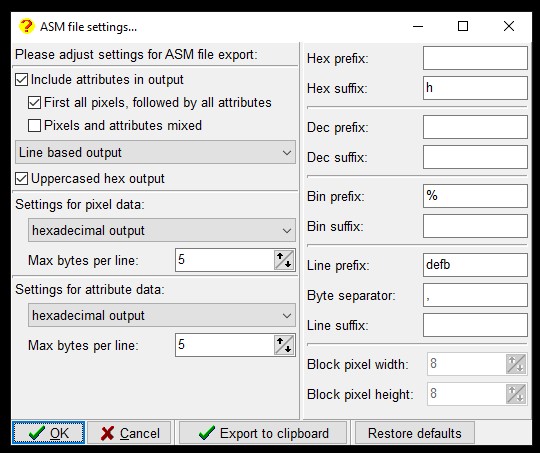

    Нашел, как в ZX-Paintbrush правильно экспортировать в Асм. Для примера - спрайт 5х6 знакомест, см. скриншот, что надо выставить. Тогда правильно сконвертируется.
    Т.е., для твоего спрайта нужно ставить 9 в обоих местах.

    Я пробовал шаманить с теми опциями. Но почему-то всё равно по-знакоместно выстраивается :\

    Версия 2.6.4. Поставил девятки, всё прекрасно конвертанулось, см.файл.

    СТРАННО
    скачал 2.6.4.
    Нажимаю экспорт файл селекшн
    Ставлю макс байтс пер лайн для пикселей и атрибутов по 9 - и всё равно оно раскидывает по знакоместам. Што за
    Также пробовал выделять экспортируемую область, и без выделения.
    Тю блин. Я невнимательный.
    У меня стояла опция блок бэйзед по-умолчанию. Это я не доглядел.
