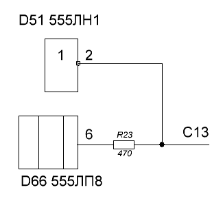

    Цитата Сообщение от Addison Посмотреть сообщение
    Таким образом, чисто формально оно имеет право выгорать.
    Давайте продолжим, может еще кто то присоединится.
    Вот кусок Pentagon-128 , ай яй яй , что же создатели натворили, на выход лп8 повесели всего через 470 ом выход еще и хилой лн1, где же наше массовое выгорание этих микр в пентагонах, это не один раз выходы на землю посадить. Ваше объяснение как же они годами там работают ток то 2.4ма , чуть ли не в два раза больше 1.6ма паспортного ! За лн1 вообще молчу, каждую секунду надо менять, ой ё ёй

    JV-Soft,
    https://www.seattleu.edu/media/colle...4ls12576fe.pdf
    лп8 имеет z состояние эта микросхема не с открытым коллектором.
    ток лог "0" 24 мА!!!
    ток лог "1" -2,6 мА
    Схемы ее выхода нет, пример некорректный.
    лн1 допускает 8мА для лог 0, плюс нужно еще учитывать те резисторы, которые в лп8 и что там еще в с13
    также нигде не сказано, что у нее открытый коллектор. Найдите схемы этих лп8 и лн1 и проанализируйте.
    http://ecee.colorado.edu/~mcclurel/sn74ls04rev5.pdf

    Eraserstp, у тебя лн3 или лн2 установлена?
    Для клавы можно купить пс/2 адаптер готовый и подключить обычную от pc
    Когда у меня выгорела одна из двух или обе д94 и д95 поведение было следующее. Жмешь загрузку бута, дисковод реагирует начинает крутить мотор и гореть лампочка, потом ошибка трек 0 сектор 9. При этом еще и диск портит то есть затирает формат.
    Последний раз редактировалось Addison; 25.10.2016 в 11:13.

    Eraserstp, убрать нужно перевертыш со шлейфа и флопогрыз заработает как "В", если флопогрыз будет один можно просто ляпнуть соплю между 10 и 12 ногами
