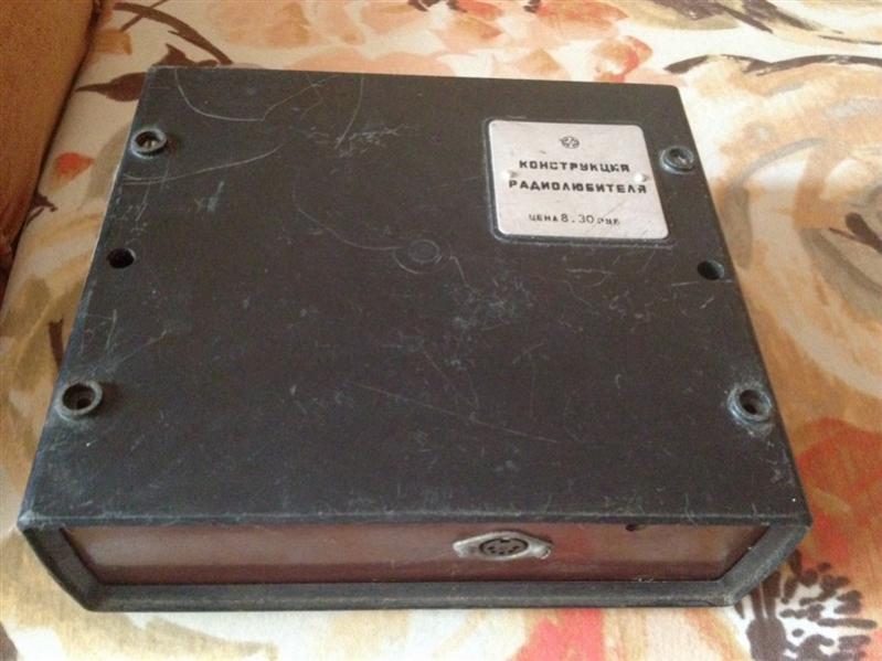

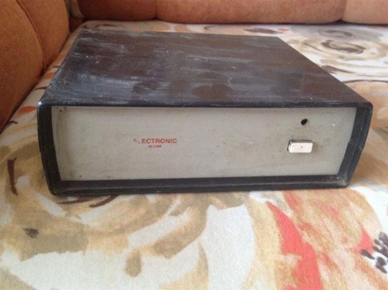

    Всем привет, откопал в гараже свой старый Радио-86РК, там он пролежал больше 20 лет. Естественно весь грязный, шнуры отсутствуют, только сам блок процессора и блок питания.
    Блок питания
    Как я узнал, он собран в универсальном корпусе, который раньше продавался с использованием заводских печатных плат, которые видимо шли в комплекте с сами набором пк.
    Блок питания разобрал, проверил визуально, закрепил большие конденсаторы, припаял провод питания и он заработал как надо, все напряжения присутствуют, вобщем с ним все хорошо.

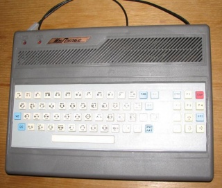

    Фото не моё
    Как я узнал, корпус взят от модели Радио-86РК выпускавшейся заводом Импульс, а сама плата из набора Электроника КР-02, плюс инетересная пленочная клавиатура.
    Дальше принялся за блок процессора, разобрал полность, почистил-помыл, обнаружил пару отвалившихся проводов и поломанных керамических конденсаторов. Конденсаторы выпаял (не впаивал на место, нет в наличии, выпаял предположительно из блока формирования тв сигнала), прода припаял на место. Спаял проблемный провод питания из кабеля старого модема, и несколько раз перепроверил полярность.
    Далее настал волнительный момент - включение! Включаю, загорелись лампочки на корпусе, питание и "лат", сразу понимаю что так не должно быть, как я помню - лат не должен гореть. Потом он кстати погас, но при повторном включении снова загорается. Так же странно попикивает время от времени динамик, помнится такого тоже не должно быть. В это время я трогал микросхемы чтобы сразу выявить кз, но как мне кажется - все в норме. Самая горячая микросхема - пзу знакогенератора, около 35-40 градусов, потом процессор, около 30 градусов. Остальные либо вообще холодные, либо незначитально нагрелись. Попробовал подключить к телевизору, воткнул кабель в антенный вход своего нового LG на 42 дюйма, но сигнал так и не нашел, увы.
