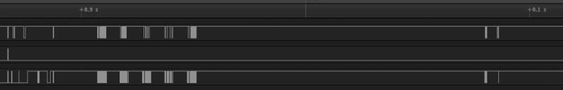

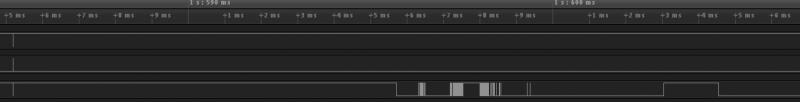

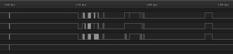

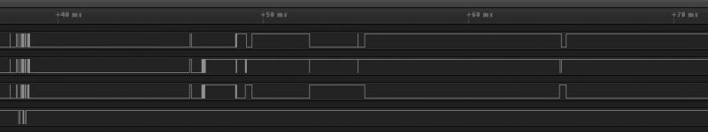

    07.04.2015
    г. Смоленск
    343
    82
    13 сообщений
    Цитата Сообщение от Stampmaker Посмотреть сообщение
    после ремонта блока питания и светодиода идём дальше:
    Сделано, на пзу знакогенератора был провок проброшен на клавиатуру, когда её выпаивал, отпаял и проводок, а он оказался массой
    Пробросил массу, все загорелось как и раньше.
    Купил классную панельку под КР580ВГ75, а она не лезет туда, шаг ножек немного отличется, обидно блин.
    1) что на процессоре на выводах 17, 18, 19?
    Вполне осмысленный сигнал в течении почти секунды на всех выводах при включении, дальше тишина, на 18 логическая единица.
    2) что на входах D11 ИД7? выводы 1,2,3 и 6.
    Чуть чуть движения при включении, дальше тишина, причем одно и тоже в пзу монитора и без
    3) что на выходах D11 ИД7? выводы 7, 9...15.
    Аналогично предыдущим, "шум" при включении
    4) на D5 ЛП5? выводы 3, 8 и 11.
    DD6 К155ЛП5 Тоже самое что и предыдущая, что то при включени, дальше тишина
    5) на D4 ЛИ1? выводы 3, 6, 8 и 11.
    Таже "картина"
    Вот такая картина на данный момент, прошу показать куда дальше копать и что крутить-вертеть.
