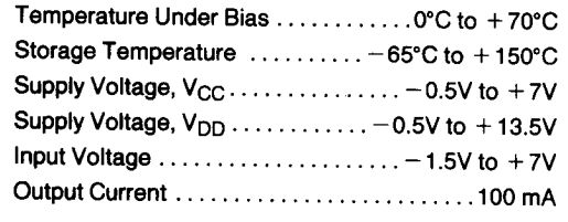

    Цитата Сообщение от AlexZ Посмотреть сообщение
    Нормально ли это? По ощущениям, полец не обжигает, но удерживать на микросхеме очень сложно.
    Ну, почти нормально. Она у меня тоже греется сильно, но так, что по ощущениям, выдержать должна. 55 - это нормально.

    Году в 87-88 не помню точно, об ГФ24 палец обжог. Остался след как от утюга. С испугу РКшку сразу выключил. У меня было несколько ГФ24. Подобрал которая меньше греется. Об интернете тогда и не мечтали, так что я покопался в справочниках. Так вот там в предельно допустимых параметрах было - не помню от скольки, но до 135 градусов.
  4. #93
    12.12.2011
    г. Иркутск
    2,509
    22
    20 сообщений
    Я от 135 градусов охренел, а тут с даташита на интел 8224 вообще про150 пишут.

    У меня в справочнике указано, -10...+70 диапазон нормальных температур, а всё что выше или ниже, это уже предельные значения, не стоит на них пологаться.

    Viktor2312, И тем не менее фирма гарантирует.

    Vladimir_S, И тем не менее, на практике не встречался с нагревом этих микросхем больше 70 градусов, а эксплуатация на предельных температурах, ни есть хорошо.

    Ну кто же говорит что это хорошо. Кстати у меня на РКшке ГФ24 питается только от +5 вольт, так вот она чуть теплая.
  9. #98
    04.03.2010
    Россия. Пятигорск.
    2,296
    У меня питается и от +5В и от +12В, но не могу сказать, что она экстремально нагревается, где-то 50 градусов, что я считаю вполне нормальным. То есть имеется запас в 20 градусов, чего вполне достаточно, даже при эксплуатации летом в помещении при +35 градусах. В общим всё там нормально с температурным режимом, греется чуть сильнее, чем обычная логика, но не смертельно для микросхемы.

    Владимир написано ведь температура хранения микросхемы до +150.
    а температура рабочая до +70.
