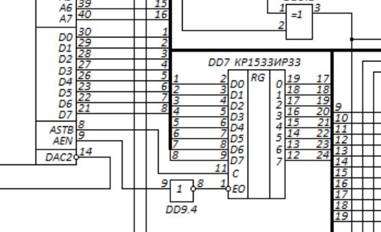

    ---------- Post added at 08:08 ---------- Previous post was at 07:59 ----------
    Попробуй А15 отрезать у самого процессора и посмотреть встанет ли в единицу. Может залипуха или вход какой то микросхемы пробит.
  9. #108
    07.04.2015
    г. Смоленск
    343
    82
    13 сообщений
    Поднял 36 ногу на проце (А15), дошагал до установки адреса 8003h и на ней появилась логическая единица.
    Посмотрел по схеме, эта нога контактирует с ла3, ид7 и к589ир12, первые две у меня новые, третья старая. Поднял на ней ногу и вообще не получилось дошагать до четвертого шага, сигнал на шине вообще пропадает. Сама линия не замкнута на землю, визуально с ней все в порядке.

  10. #109
    12.12.2011
    г. Иркутск
    2,509
    22
    20 сообщений
    Вот кусочек схемы с равноценной заменой К589ИР12 на КР1533ИР33.
