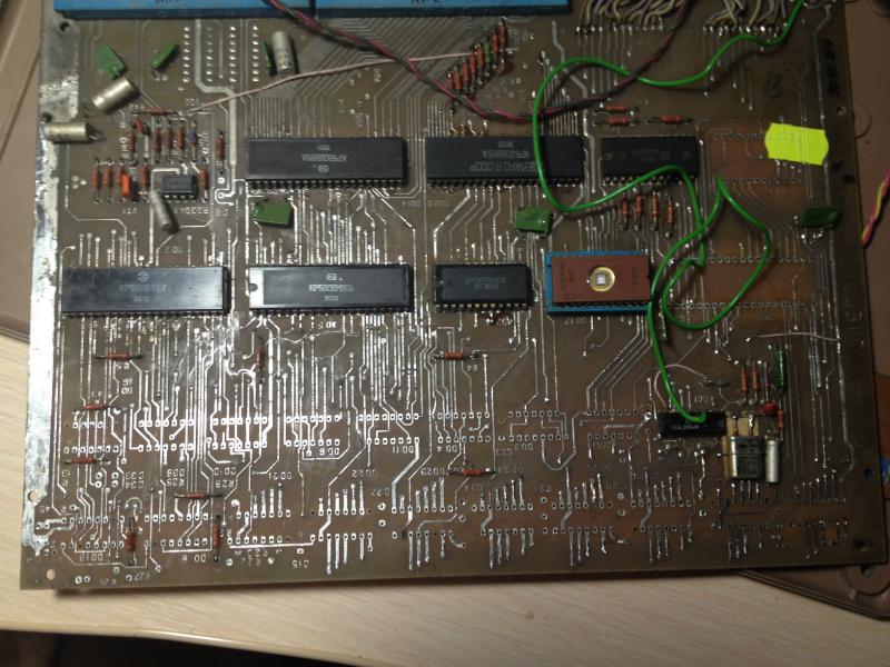

    этот пк работал, мы его собирали вместе с отцом, после этого он лежал более двадцати лет в моем гараже где никто его не трогал. В любом случае, вся мелкая логика уже куплена, на её место уже запаиваю панельки, чтобы все было по взрослому

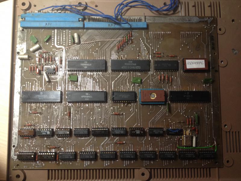

    Всем привет, продолжаю ворошить свой "трупик".
    На данный момент выпаял всю мелкую логику, впаял панельки, заменил все микросхемы на новые.
    Собирать "шагалку" буду, как только с духом соберусь.
    Из замеченного:
    - на ВГ75 на выходах 7 и 8 нет сигнала, только низкий и высокий уровень
    - процессор опрашивает пзу монитора, она ему отвечает, даже на озу есть движение
    - пзу знакогенератора не опрашивается
    может у когото есть идеи куда копать дальше?
    Опрос ПЗУ знакогенератора связан с работой ВГ75, если на ее выходах нет сигналов, то и знакогенератор не опрашивается:
    1. Проверьте схему выбора ВГ75.
    2. Замените ВГ75 (у меня две вылетело, просто сами по себе, наверное "от старости", причем одна полностью, а вторая частично - сигналы развертки правильно выдавала только после второго-третьего раза инициализации).
