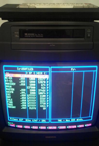

    БК0011М, подключенная к цветному ТВ с ЭЛТ по SCART
    (не без особенностей - пришлось ещё на разъем RCA "Video-IN" подавать сигнал "Видео" с разъема ТВ, иначе не было изображения)...
