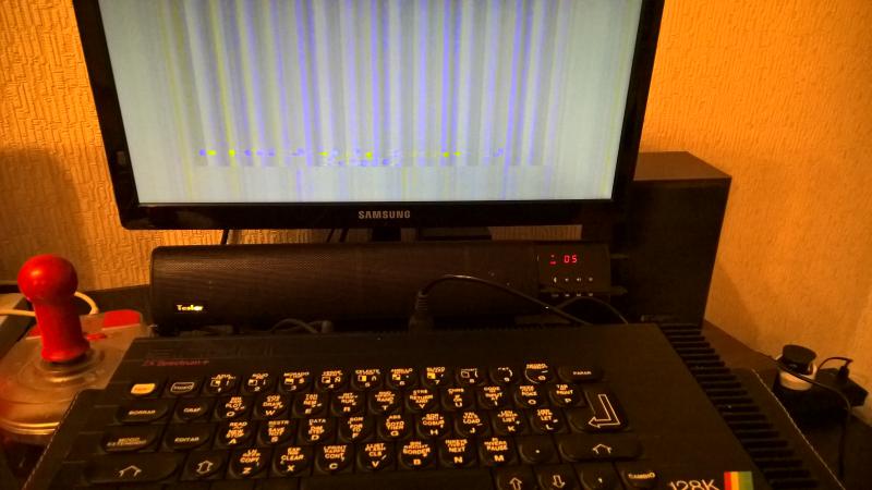

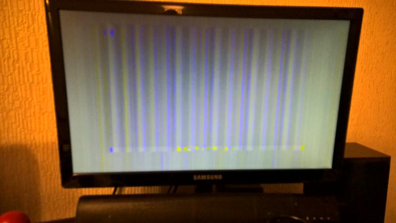

    На родном +128 не работает RGB выход...
    По антенному выходу работает, но сильно рябит.
    Фото прилагается.
    Как лечить..?
    Всем заранее благодарен..!

    Итак, новая вводная.
    На этом +128 (Испания, Investronica) не работает в принципе RGB выход, только телевизор...
    Вот, тогда и вопрос, как подключить его через RGB выход по современному..?
    Что там может быть такого, что более поздние оригинальные +128 работают через RGB нормально?
    Третье фото это с него?

    06.04.2015
    Подключение обычное, стандартный кабель от +128 Grey.
    На этой связке (кабель - телевизор) все работает.
    Есть мнение, что именно эта модель +128 от Investronica работает только по ТВ выходу (с рябью...), а через RGB работает только со старыми ТВ.
    Хотя сигнал тот же...
    Он, этот сигнал, слабее или сильнее и не читаем современными ТВ..?
    Думаю, RGB можно сделать, да и на антенный выход сделать композит...
    Только что нужно сделать и, может, я вообще не прав...
    ---------- Post added at 22:06 ---------- Previous post was at 22:03 ----------
    Да, по поводу вопросов.
    Только получил комп., до этого говорят только через антенну.
    Или RGB со старинными телеку и.
    Да, третье фото с него, с подключением через антенну.

    У испанского распайка отличается :
    128+ English
    128+ Spanish
    ---------- Post added at 02:23 ---------- Previous post was at 02:15 ----------
    Вам нужно в разъеме DIN8 на кабеле то, что подключено в контакту 1, переключить на контакт 3
    А то, что подключено к контакту 3, переключить на контакт 5.

    06.04.2015
    Сам комп трогать не хотелось бы, все оригинальное, родное.
    А кабелей у меня много, можно выделить один специально до этого Спеки.
    Большое спасибо, буду пробовать, тогда напишу.
    А зачем делали разную распайку?
    Вроде и комп один и конторы дружественные...

    mts.speccy.cz/doc/128_rgb.pdf
    там распиновка и по инв-ке
    The Spanish ver, of ZX has a different RGB socket pin out.
    The Spanish Spectrum 128 (Investronica) Model (2.1) also provides a female 8 pin DIN
    (type 45326) for its RGB socket but the signals output by each pin are different.
    The internal circuitry of the RGB socket is identical to that of the UK Spectrum 128
