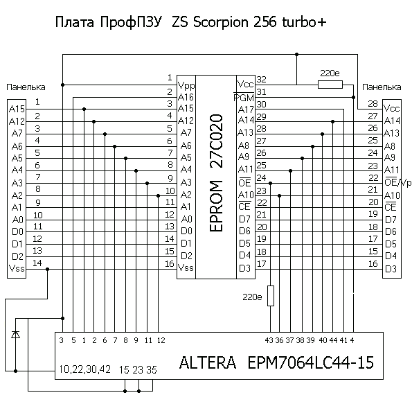

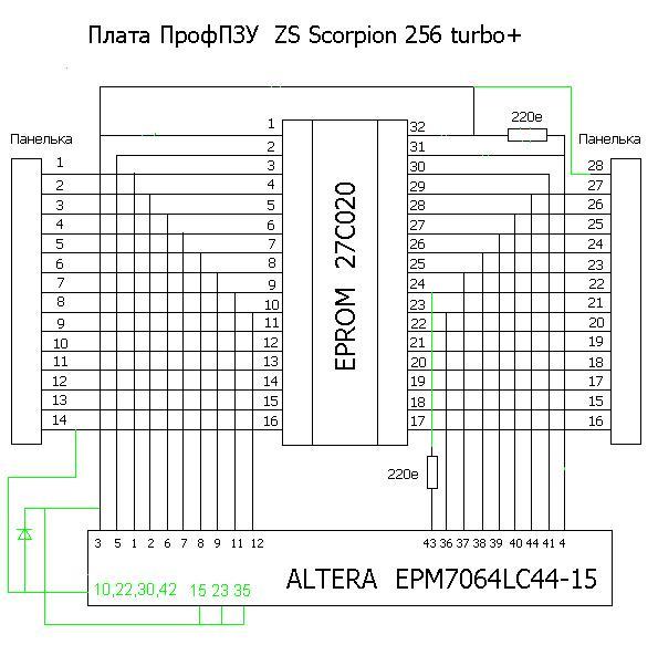

    есть у кого-нибудь схема включения проф-ПЗУ?
    а то непонятно, как страницы переключаются
