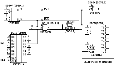

    Цитата Сообщение от SMT
    как построена защелка порта DOS, замучался разбираться: триггер WAIT завязан на работу с озу (чтение в M1), триггер NMI - обязательно срабатывает по WAIT, триггер DOS - на WAIT и на MNI. это получается, что тормознутость озу влияет на tr-dos и просто так от неё не избавится. горазда понятнее, прозрачнее и проще всё сделано в пентагоне или атм2. зачем было так закручивать?
    WAIT через NMI ?интересно,дайте схему посмотреть.
    схему посмотрел, но вопросы не пропали. не буду говорить, через как спроектирован скорпион, тут приходится соглашаться с Nemo.
    значит, вопросы: откуда берутся сигналы ~DSDOC и ~CSCCE (нашёл только ~CSDOS и ~CSDCCE)
    Ну во первых не ~DSDOC, а ~DSDOS, а во вторых, там опечатка и должно быть ~DCDOS см. прилагающююся схему (на ней обозначен -DOS) (взята из книжки по SMUC) коментарии в доке по смук с сайта фирмы скорпион.

    Бла еще доработка скорпа для того, чтобы порты ВГ93 (TRDOS) были доступны при любом включенном ПЗУ, а не только при TRDOS.
    Это вроде описано в инструкции по GMX (на сайте фирмы скорпион). Схема прилагается.
    На счет ~CSCCE, как всегда ошибка у трайдента, на бумажной схеме там ~CSDCCE
    Вот еще раз исправленая схема трайдента, я там еще несколько ошибок исправил, в том числе с сигналами выборки DOS и нумерацией микросхем.
    (возможно остались еще ошибки)
    Явная ошибка - по схеме выходит, что выбор банок 8-15 ОЗУ - разряд д5, а должен быть д4.
