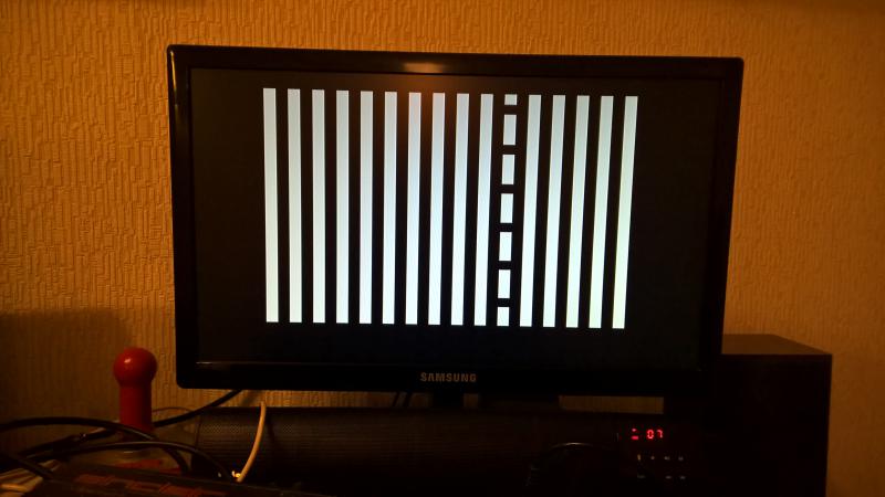

    Unhappy Оригинальный +128, черные горизонтальные полосы на экране
    По случаю достался оригинальный +128.
    При первом же включении - черные горизонтальные полосы на экране.

    скорее вертикальные.
    06.04.2015
    Ну, да ))

    Итак, комп чист. Пыли внутри нет. Клавиатура (кнопки, мембрана и пр.) сохнут.
    При включении без пыли те же черно-белые вертикальные полосы. На сброс комп не реагирует.

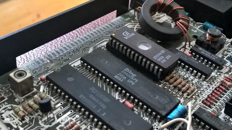

    Хорошие полосы, жирные... ПЗУ в панельке стоит? Что показывает если вынуть? Предположу что то же самое... ?

    а что за большая микруха рядом с процом ?
    http://oldwww.nvg.ntnu.no/sinclair/i...spec128pcb.jpg
    нашёл немного инфы на испанском http://trastero.speccy.org/cosas/JL/.../PCF1306P.html

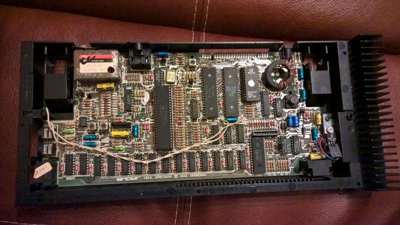

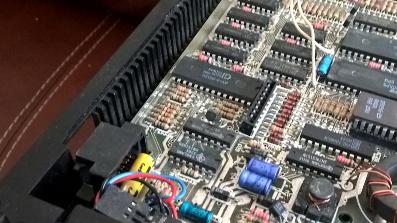

    06.04.2015
    Фото, если что-то еще прислать, скажите
ID:	51821   Нажмите на изображение для увеличения.
ID:	51822   Нажмите на изображение для увеличения.

    Попробовал поменять ROM.
    Новый, проверенный.
    Тот же вертикальный матрас...
