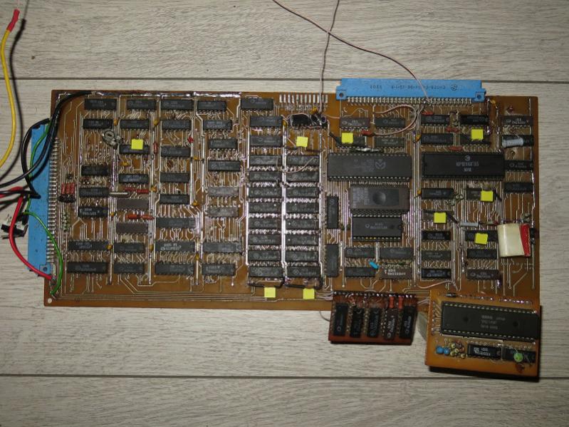

    Вот в таком виде он был в 90-х годах , по моему практически все ,что делал VMG не нем было опробовано , также я разработал очень простой программатор , три порта (два от ay на них выходил адрес и порт принтера это была шина данных) ,шить можно было пзу до 27512. (сейчас поднимаю старые диски должны были остаться исходники и программа , все тогда работало шил на нем всем пзу.

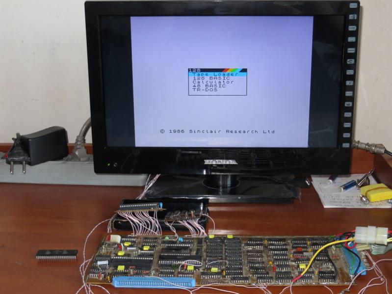

    Недавно все что мог с платы сдул начал восстанавливать ,вот первые запуски , подключен к scart ,пробовал на трех телевизорах ,отлично показывает делов 4 резистора и конденсатор.

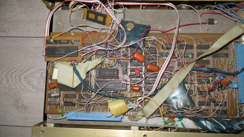

    К тому времени еже было несколько разных расширений графики , в том числе и расширение к zx дигитайзеру (от экземпляра VMG остался кусочек)

    Были идеи включить расширенные режимы в демо ,но так как распространения на тот момент они не получили (да и позже не сильно поддерживались) от идеи отказались , а менюшку в начале Костя (Cobra) оставил для затравки , в поддержку будущего так сказать.

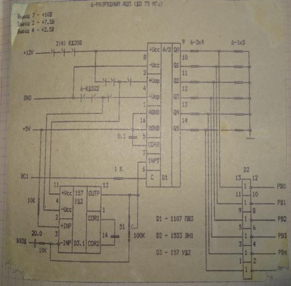

    Что бы попадать в тему ТС о наворотах ,высокочастотный ацп именно на нем оцифровывался голос для Over-a ,хотя и 6 бит качество было очень хорошее ( в демо понятно ужимали ,перегоню диски выложу примеры оцифровок тех годов) , не знаю где то всплывала эта схема ? Разработка VMG но на сколько помню не видел и не слышал о ее применении.

    шесть бит 75 мгц? не помню такого вообще
    а софт какой был к этой штуке?
    Софт был мой ,простой проигрыватель резались куски ,зацикливались ,выходило очень даже интересно ,128кб для такого звука маловато ,а вот на 512 очень даже ничего. Для записи тоже была простая программа , должно было остаться (наверно) ,дисков осталось мало около 20-30 много раздал когда забросил zx. Честно говоря возможно такой ацп вообще был сделан в одном экземпляре
