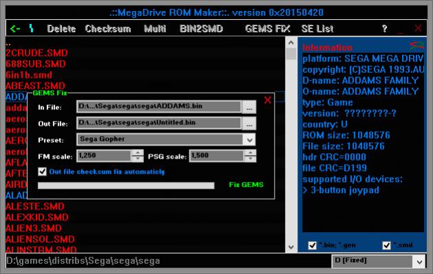

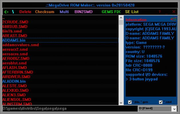

    MegaDrive ROM Maker
    текущая версия от 20 апреля 15 года.
    Программа для работы с файлами *.SMD, *.BIN, *.GEN
    из функций:
    • исправление контрольной суммы в заголовке;
    • конвертирование *.SMD в *.BIN;
    • конвертирование *.BIN в *.SMD;

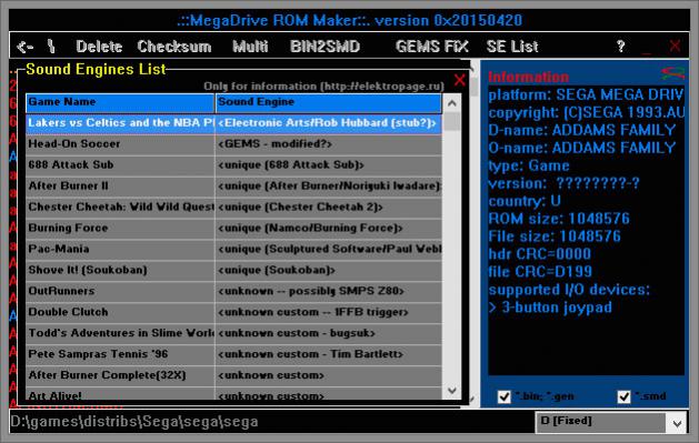

    • исправление таблицы звукового движка GEMS, применяется для Sega Gopher, код исправления написан r57shell;

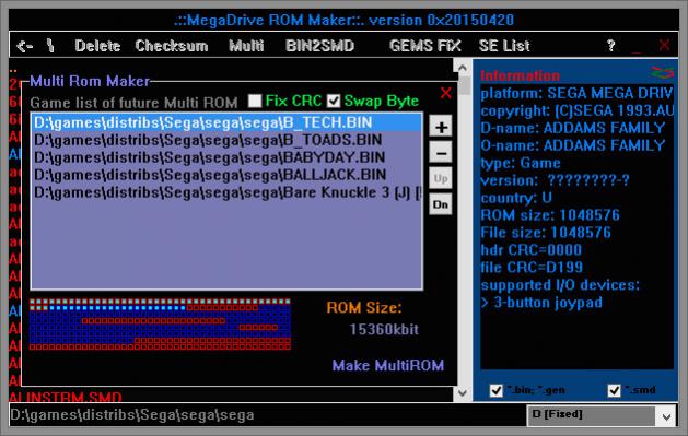

    • создание многоигровых ромов для прошивки в ПЗУ картриджей, возможен автобайтсвоп при создании и исправление контрольной суммы;
    • чтение заголовков *.BIN, *.SMD файлов и отображение инфы из них о роме.
    если будут предложения и ругательства, готов выслушать и исправиться :3
    Скачать!

    vfiuchcikicshuusrch, Многоигровки переключаются из меню регистром или счётчиком по ресету?
    С уважением, Дмитрий.
    22.09.2006
    Ижевск
    1,706
    piroxilin, я сбросом переключал.
    01.07.2013
    г. Иваново
    1,029
    piroxilin, ромы просто друг за другом пишутся, никаких меню там нет.
    ромы размещаются одинаковыми банками. размер банка выбирается по размеру самой большой игры.
    там, собственно, квадратиками все вроде визуализируется
