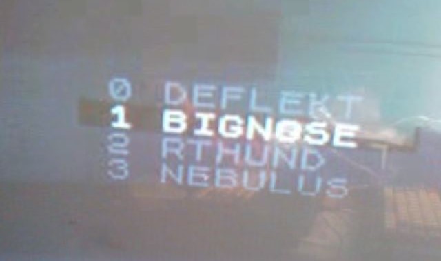

    Попал случайно в руки сей электронный диск с четырьмя играми.
    В нем 4 микросхемы пзу кс573рф8а, к555ие7, к555ид4, к155ла3, к155ле1, ну и транзистор кт315.
    Есть ли инфа по подобным электронным дискам для Дельты? как зашивать игры в них?

    Да в разъем с боку. Картридж запустился игры играют.
    Просто интересно как оно работает. Что бы поставить ПЗУшки повместительнее и зашить игрушек сотню

    ZX1997, скорее всего, по принципу BDI.
    В момент включения\нажатия RESET - вместо ПЗУ спектрума "включается" одно из ПЗУ "картриджа", вместе с "загрузчиком" игр в ОЗУ спектрума

    ТС расскажи пожалуйста подробнее что за игры размещены на *картридже*? как запускаетсо меню? или фото экрана с меню можешь сделать? очень интересно, просто у меня тоже есть Дельта, давно мечтаю о подобном девайсе для моментального запуска небольшого количества интересных мне игр.
    18.05.2013
    г. Ставрополь
    86
    83
    меню выглядит так
