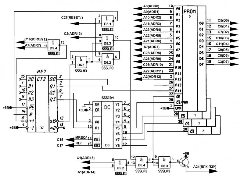

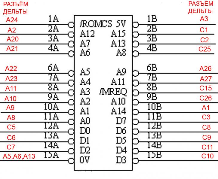

    Цитата Сообщение от wiktors75 Посмотреть сообщение
    тут вся разводка Вложение 56498
    Я тут посмотрел - вродеб ошибочку нашёл - 8 вывод(А2) 2-ой и 3-ей ПЗУ на фотках исходного картриджа соединяются перемычкой(исправили ошибку на заводе в печатке дорожки нет), и на разводке у тебя как раз отсутствует эта дорожка как в оригинале. Не подумай что я критикую - может просто ты не заметил - огромный респект тебе за проделанную работу.
    Последний раз редактировалось zxsacura; 19.03.2016 в 01:14.
  2. #22
    18.05.2013
    г. Ставрополь
    86
    ошибка не исправлена я знал об этом , но на плате забыл исправить на завод ушли в таком виде, получилась копия с оригинала + если отдавать в производство нужно на маске открыть контактные площадки для разъема

    Вот нарисовал схему его. Так как забыл нарисовать - +5в это нога А3 системного разъёма.

    Я тот ресурс тоже достаточно хорошо изучил и вот когда увидел Дельтовский картридж, мне стало интересно, как же наши реализовали. Так вот реализации очень похожи, только у наших на дельте грубо адресация сделана(тока IORQ и A7 отслеживается), а у буржуев более точно ловится ну и порт походу разный надо посмотреть какой.
    А по поводу сделать разводку под дельту - к чему ? у него (www.fruitcake.plus.com) используется интерфейс стандартный ну и только переходник с дельты на этот стандартный интерфейс исполнить ну по типу как вот здесь : http://trastero.speccy.org/cosas/dro...terface2_s.htm только вместо распиновки стандартного Спековского разъёма Дельтовский использовать.Вот такой переходничок Нажмите на изображение для увеличения.
