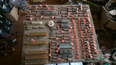

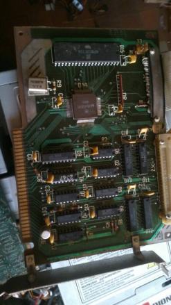

    Нашёл поиск 2 но что за плата с вж?

    1 фото довольно редкий контроллер FDD + (предположительно IDE) , 2 фото мамка поиска 2 (причем производства РФ , не помню точно какой завод выпускал но у них отличительная особенность тотальной экономии не все ISA разъемы распаяны и кондеры в место КМ типа флажки) , 3 Видео адаптер CGA 100% стандартный + добавлены не стандартные режими (так как ОЗУ 32кб)
