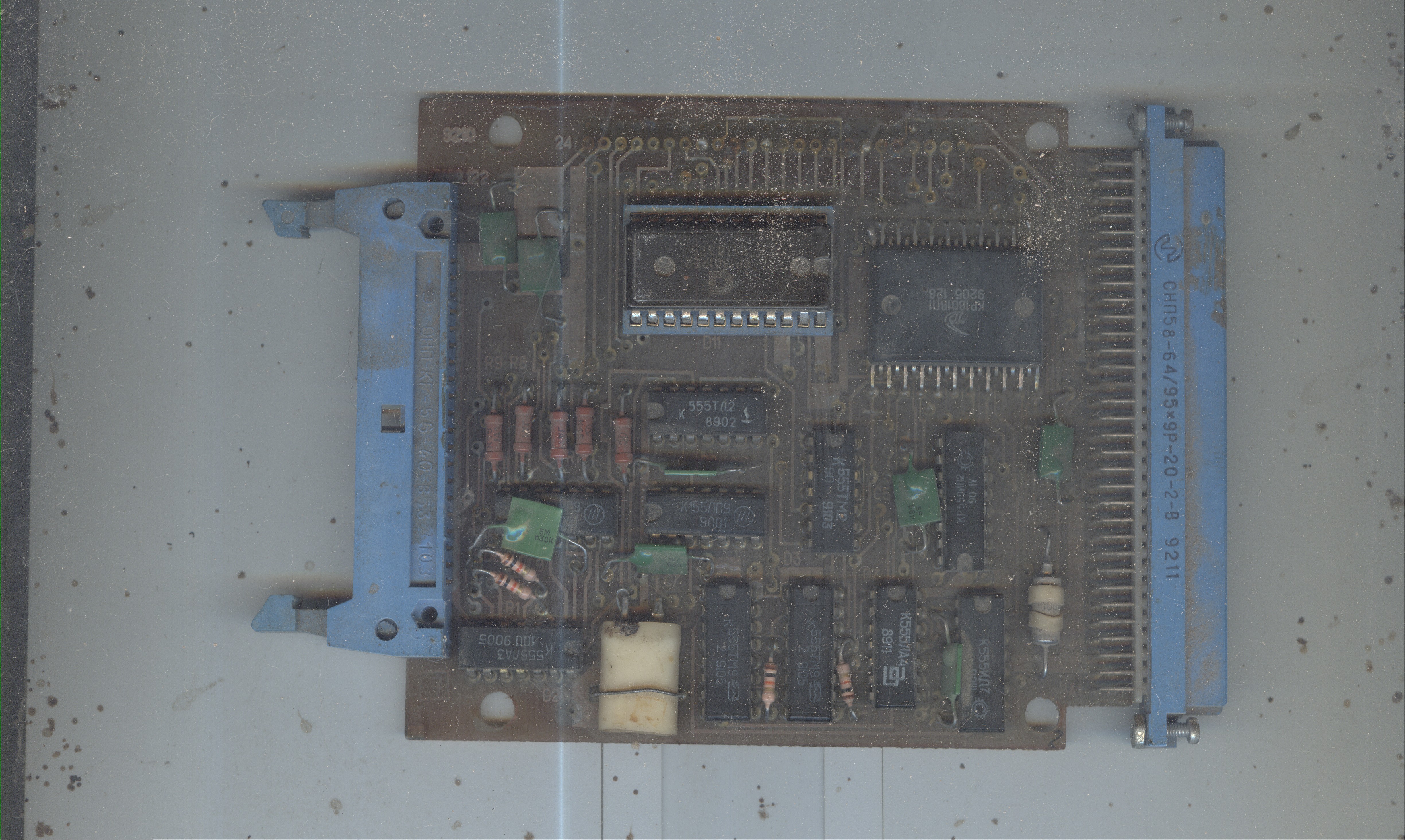

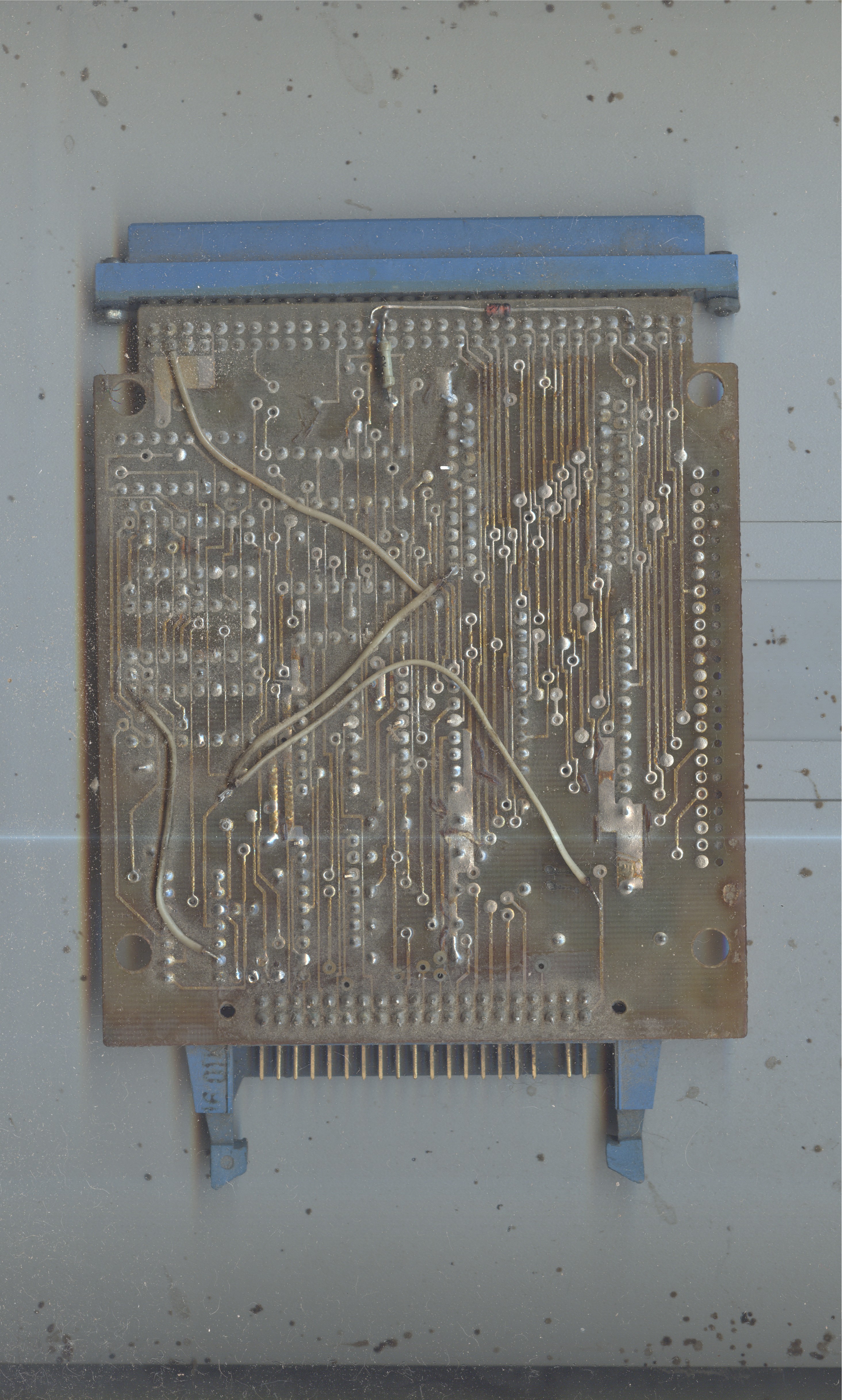

    всем привет!
    есть в наличии кнгмд (вероятно остался от доработанной БК11 - переделанной в БК11М)
    на задней части контроллера возле разъема разпаян кд522(или 521) и резистор.
    плюс по плате пущено 4 провода. один проводок за время хранения голого контроллера (родной бокс был утерян) в коробке оторвался одним концом. другой конец держится. .
    УПД - пригляделся - с лицевой части контроллера - кварц отсоединен от схемы. и отпаяны 2 резистора и конденсатор возле разъема куда подсоединяется флоповый шлейф.
    может кто знает о доработке такой? какой ее смысл?

    да. мои извинения. сейчас будет.
    только фотки грязные - сканер давно валялся на чердаке пылью слегка зарос вот только это обнаружил. есть цифровик но нету кардридера - у жены на работе ноутбук с кардридером. а мне оно и не надо - вот только сейчас приспичило.
    но завтра займусь чисткой оптики сканера и есичо перевыложу.
    да, отпаялся проводок который как бумеранг выгнут. куда его припаять правым концом? остальные нормально припаяны.

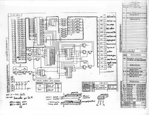

    Пожалуйста, восстановите оригинальную схему блока КНГМД :

    хех. я как раз хотел узнать что за доработка такая.
    блин там кварц отпаян - нешто это доработка контроллера в разсчете на работу с турбированной БК? то есть тактирование чтоб брать не внутреннее а внешнее. и контроллер у меня работал прекрасно.

    Этот костылик применялся, когда попадалась кривая ВП1-128 - дающая слишком быстрый ответ по сигналу 1801ВМ1 DOUT, что приводило к зависанию БКшки, особенно на частотах менее 4 мгц. Сигнал CLC выв. 22 ВП1-128 брали с А20 разъема МПИ, при условии частоты 1801ВМ1 4 мгц.

    то есть получается это все что понаверчено - не просто так. вполне вероятно, мне "повезло", и вернув схемку взад я опять вернусь к висякам.
    а резистор 100 ом с 42 ноги ВП1-128 на А18
    и диод между А4-А19 накой ляд?
    и провод идет от D2 ЛА3(4) идет на D1 ВП1-128(22) и от той же ноги ЛА3 еще куда-то... а куда?
    и еще вижу порез дороги между D1 ВП1-128(22) и D10 ТМ2 (8)
    походу искомый конец проводочка и должен идти на А20 (CLK)
    нннну блин понавертели....
    да, а всетки с резистором и диодом-то че? накой черт они тут?
    Необязательно.
    Официально, нога А18 МПИ свободна. Значит это какая-то частная доработка, которую надо смотреть, что блокировала на доработанной БК11 - переделанной в БК11М.
    Подтяжка к +5В сигнала ВУ, т.е. что-то было не в порядке с этим сигналом, или на плате БК11, или D9 КНГМД.
    Надо посмотреть на кварц на КНГМД, это или кто-то пытался тубрировать на 8 МГц ВП1-128, или поменять кварц на какой-то свой, и подать от него ТЧ минуя делитель D10.2
    ... а куда?
    В схему после ноги 9 D10.2
    Тоже относится к смене ТЧ.
    Походу да, если таки кварц выпаяли и решили взять частоту с платы БК11.
    Я так тоже у себя сделал. Мне это сильно помогло в плане стабильности, перестало виснуть при записи на дискету.
    понятно.
    той БК уже нет в природе. моя вина - в начале 00х гг отдал я ее по глупости бомбисту на КМки - впрочим взамен получил C64C.
    в общем и целом за контроллер в такой "патченой" конфигурации не скажу ни единого плохого слова. работал стабильно.
    так... диод, стало быть, отгрызать не буду - живет себе, никому не мешает. провод на A20 запаяю и свинчивать буду.
    за инфу спасибо.
    BA1 - это что обозначает? первую ногу на разъеме? тогда выходит я нумерацию не тупривел для того что творится на разъеме МПИ.
    резистор значит с 42 ноги идет на A15
    диод между ногами A14 и A29 оооох горе мне.
    Ну, А15 тоже не используется, но вот если между А15 и А14 кинута сопля, то тогда диод и резистор начинают иметь смысл отключения ПЗУ Бейсика на БК10 при подключении КНГМД.
