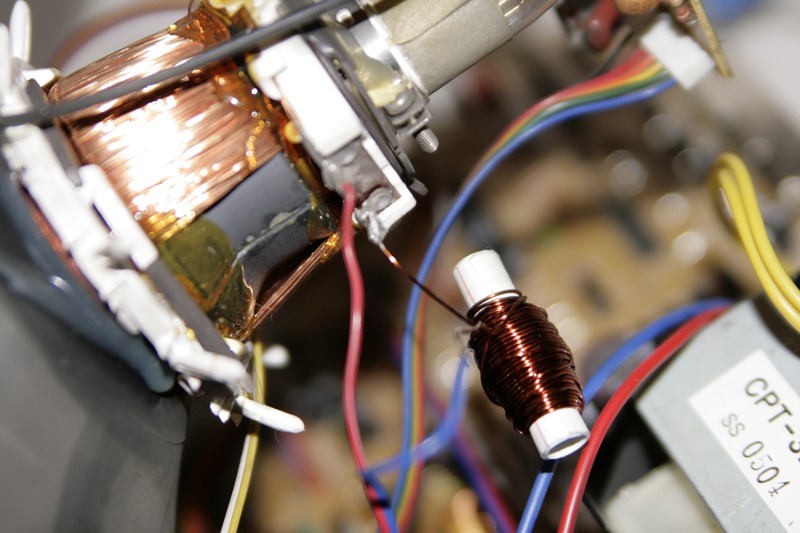

    Ага! Эти видел они там лаком залиты аж. А какие на них напряжение? Те-же 1-2кВ? Ну чтобы конденсатор подобрать.
    Радио-86РК, Апогей БК01
  2. #42
    21.04.2015
    г. Всеволожск
    52
    Ну все. Я иссяк! Увеличение конденсатора обратного хода в 2 раза уменьшает картинку.. на пол-символа! Дальнейшее увеличение не приводит ни к какому результату. Похоже напряжение поднимается выше нормы срабатывания защиты по X-Ray. Включение конденсатора последовательно к ОС - приводит к каким-то невнятным результатам. Емкость порядка 3-4нф уменьшает ширину почти в 2-3 символа, но там все в кашу. Она не только сжимается а как-бы заворачивает края сама на себя. Максимум что я сумел набрать это 90нф. Картинка становится шире - но края все равно "внутри" картинки и кинескоп начинает издавать странные звуки

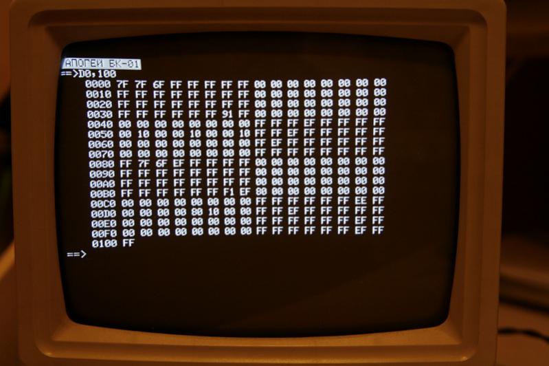

    Да! Я его победил! Спасибо всем за участие!
