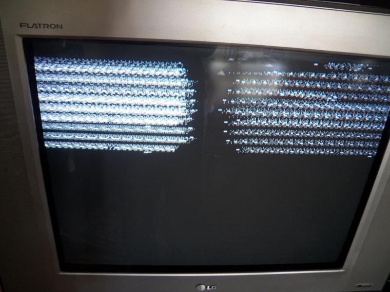

    Приобрел здесь на форуме Микрошу. Брат-близнец описанной на этой страничке https://geektimes.ru/post/165053/ (исполнение то же), но такое впечатление, что в работе аппарат не был - разъемы тугие и клавиатура не разработанная, с облоем на кнопках. Установил емкости (были срезаны), заменил ПЗУ и ВГ75 (были неисправны). Аппарат завелся, но как-то странно... Экран занимает одну четверть площади (меньше в два раза по горизонтали и вертикали) и сбивается синхронизация. При нажатии на клавишу она срабатывает пять -шесть раз дже при кортком нажатии. При этом на экране символы отображаются, вроде, правильно. Приведенный здесь экран заполнился символами всего за 8 сек нажатой клавиши "А". Такая вот турбо-Микроша )) При нажатии на рус/лат в момент, пока нажата клавиша, слышен частый прерывистый писк, который превращается в постоянный высокий тон при гоящем индикаторе рус/лат и прекращается при .погашенном. Похоже на какой-то внутренний коротыш с вовлечением синхронизации, но где - пока не нашел. ГФ-ка исправна, Ф1 Ф2 похожи на правду. Сбивается где-то дальше... Никому такое поведение ничего не напоминает? Так как история компа неизвестна - не факт, что он вообще когда-то работал, поэтому не исключены ошибки монтажа или разводки.
    Пока идей нет - начну с исследования сигнала RD, дешифратора и MEMR ВТ57... Надо с РК-86 сравнить (есть такой в закромах).
    UPD: С RD все в порядке, а вот WR выглядит странно. Пока неясно - причина это или следствие...

    Обрыв, непропай.

    Наука о контактах На WR что-то высокочастотное в режиме ожидания на начальной заставке. Так что вариант коротыша (в том числе и внутри м/сх) тоже не исключен. ВГ-шку я так вообще сходу вычислил без глубокого анализа - два вывода звонились на землю с небольшим сопротивлением.
    UPD: Занялся вчера аппаратиком. Похоже, нашел проблемную м/сх 155ЛП5 (DD6). Между выводами 13..11 пролазит какой-то левый шум, интенсивность которого меняется, даже если просто пальцем коснуться общей шины. Запасных таких не нашлось, поэтому ремонт пока откладывается.
    Пишите в личку - помогу земляку с микросхемами
    По ремонту. Проверьте еще ГФ24 и кварц
    Кварц, вроде, в порядке (подсаживал для проверки с видюхи 14.5MHz), ГФ... тут 100% уверенности нет, но по отдельности на фазах сигнал нормальный. Все никак двухлучевой нормальный осцилл не куплю )) Еще немного поэкспериментировал с пациентом - если на шину питания рядом с ру'шками прицепить кондер на 1000мкф - шум значительно уменьшается и комп работает почти нормально. Почти - потому что изображение все-равно сбивается, а при горящей рус/лат идет постоянный писк до первого нажатия на любую клавишу. Если тот же конденсатор поставить ближе к разъему питания - эффекта никакого нет. Чуйствую, отберет у меня эта микроша все выходные Шум больше всего заметен на WR вблизи ЛП5, но опять-же на 100% я не уверен, что виновна именно она. Немного улучшил стабильность кондер на 5пФ последовательно с кварцем - теперь я могу хоть что-то разобрать на экране. По крайней мере F,FF,0 F,FF,FF D,ff выдают правильные дампы...

    Значит смотрите в сторону питания. Блок питания в норме? Все кондеры на плате компа впаяны?
    Ну... Не все. Где-то 85% Но основные все впаял. В БП кондеры перепаяны (и с РК-шкой он работает), уровни напряжений в норме, помех не замечено. Ключевой момент, как мне кажется, что комп пищит постоянно, когда светится рус/лат (после нажатия клавиши рус/лат). Провел еще один эксперимент - снял ВГ75 (при замене старой впаял панельку) и посадил DRQ2 на землю. Все помехи исчезли, дребезг клавиш полностью ушел. Попробовал другие ВГ75 из коллекции - ни одна не заработала кроме той, что я поставил сразу.
    UPD: Источник постоянного звука при нажатии рус/лат - таймер. Почему-то комп программирует, но не сбрасывает его после зажигания светодиода. Сам таймер исправен - на отключение от шины реагирует адекватно.
