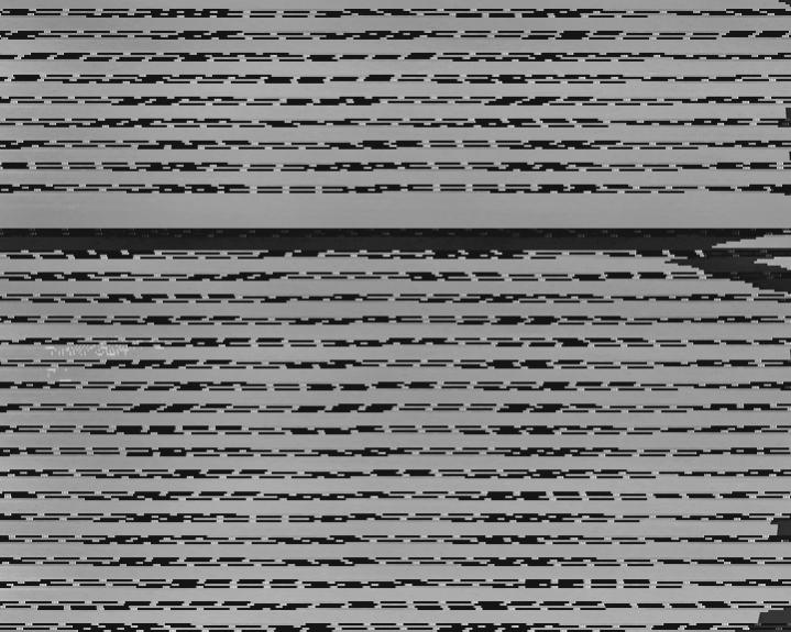

    Нормального телевизора (старого) нет на попробовать?
    Чего нет, того нет, все современные.
    Но по идее он и на этом должен работать через колокольчик (обычный радио86рк работает же)

    По картинке видно, что нет синхронизации. При нажатии кнопок, что то на экране меняется? Надо проверить сигналы с вг75 Hsync и Vsync или как они там называются, смеситель сигналов на лог элем., вкондер с выхода кт315 проверить или увеличить емкость до 100мкф.Проверить размах сигнала на видеовыходе. Полярность сигнала проверить.

    Нет на экране ничего не меняется, эти сигналы на вг75 присутствуют, до логики доходят, остальное посмотрю уже в понедельник.

    Соответствуют норме, т.е. 50Гц и 15кГц? Как по мне, так скорее всего не программируется ВГ75 - проверьте на ее ногах сигнал /CS и /WR.

    Цитата Сообщение от Alitius Посмотреть сообщение
    ...на телике идут полосы и все.
    Куда копать?
    Вывод 14 ВТ57 (или, маловероятно, выв.1 ВТ57)
    "козлит" на R14 (куда-то на видео).
    очеВИДНО ЖЕ :)
    Браво, аплодирую стоя =) Поставить диагноз по фотографии, это сила =))
    Действительно была не очевидная сопля на кт315 и соответственно на r13,14,15
    Так, теперь на экране курсор в виде точки, который перемещается при нажатии. Прошивку знакогенератора брал здесь - http://home.onego.ru/~bav9/912.html
    Добился появления курсора, вместо точки, но символы он все равно никакие не отображает. На клаву реагирует, по экрану бегает.
    Подкиньте плиз умную мыслю, а то у меня уже все варианты закончились.
