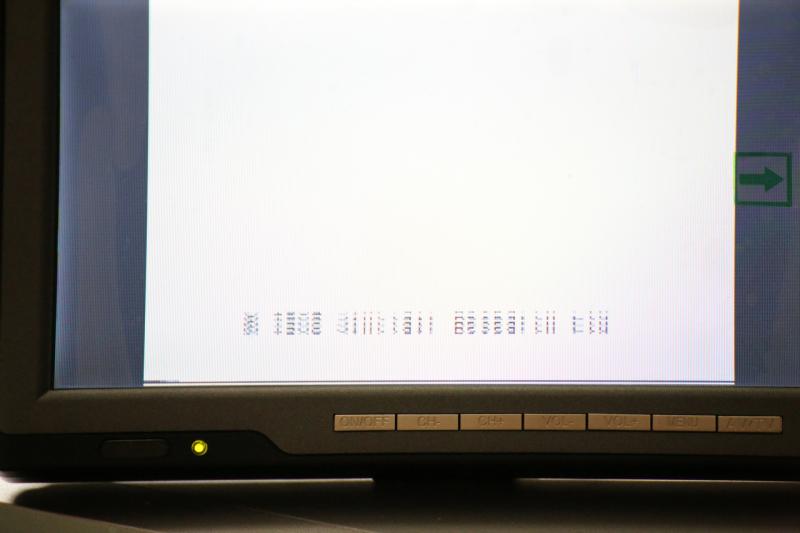

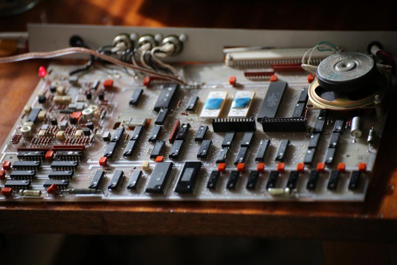

    Уважаемые коллеги!
    Достал из "архива" вот такую машину.
    http://speccy.info/Север
    Подключил, работает, слышны звуки бипера при нажатии клавиш.
    Изображения нет. Достал осциллограф, пробежался по ие10, одну поменял,
    появилась картинка. Символы отображаются не полностью, с наложением друг на друга. По всем счетчикам вроде нормально, за исключением D4, и на 12 и на 13 ноге по 50hz, хотя на 12 ширина импульсов в 2 раза больше чем на 13. Это может быть причиной такого поведения?
    На данный момент заменить ие10 нечем (просто нету).

    Проблема, скорее всего, в D10.

    Цитата Сообщение от cardimax Посмотреть сообщение
    D10 это плмка...
    Можно ее заменить чем то из 27xx (flash)?
    Теоретически на 27512 таки да, с поправкой на ее распиновку. Но поскольку микросхемы разные по принципу действия прошивку от первой придется "переразжевывать" для второй, при этом она опухнет по объему более чем в 120 раз (эт я намякиваю что врукопашную в тетрадке в клеточку карандашиком не сделаете и надо уметь немножечко программировать, не говоря за то что надо иметь оригинал прошивки). Иба если в РТшке записано максимум 48 уравнений по 48 бит каждое (на практике меньше), то в 27512 надо писать все возможные результаты от всех возможных аргументов этих уравнений.
    Проблема скорее всего именно в счетчиках. Выглядит как сопля между адресными ногами. Две большие ПЛМ-ки обычно используются так: одна как арбитр шины (выборка ROM/RAM/VideoRAM/дешифрация портов клавиатуры/жопстика/чего там еще вонзили), вторая висит на счетчиках и занимается формированием всех синхросигналов (КСИ, ССИ, бордюр, гашение, INT, и формирует сигналы для мультиплексирования пиксель/атрибут). Изредка вторую ПЛМ делят на пару РТ4+РТ5 (строки/кадры).
    Там в теории должна быть еще одна РЕ3 на которой наколхожено формирование CAS/RAS.
    По другому изобрести что-то очень сложно.
    Поскольку ROM/RAM у вас выбирается верно (раз прошивка стартует) и изображение в наличии, с ПЛМ-ками у вас все хорошо, а залепуха где-то по адресным ногам в видеоконтроллере (по несколько раз из памяти читается одна и та же ботва, которая потом верно рисуется). Причем залепуха чуть дальше строки (где-то дальше 6 бита если от 0 считать). Причем судя по всему что-то замкнуто а что-то оторвано (либо просто оторвано).
    Ощем лезьте в счетчики. Еще на мультиплексоры глянуть надо, мож там адресная нога теряется.
