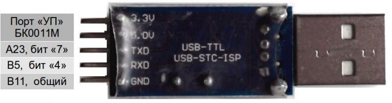

    Предыстория...
    У меня никогда не было (и нет до сих пор) блока ИРПС, но в 90-х таки удалось подключить принтер, имеющий только последовательный канал, через порт УП, припаяв три провода в нужные места внутри принтера. И с тех пор в одной колодке для порта УП запаяны: "мышь с марса" и хвостик с разъемом ОНЦ-ВГ-4-5/16-Р; в который и подключался тот ужасный принтер. А некоторое время назад, мне в руки попал UART-2-USB адаптер на PL-2303HX и стоимостью всего 100 рублей...
    В итоге, после пары бессонных ночей на майские праздники у меня получился...
    Адаптер BK-UART-2-USB для порта УП БК, который позволяет:
    1) Передавать/принимать данные со скоростью до 19200 бод на БК0011М, и до 9600 -- на БК0010 (до 14400 -- вероятно);
    2) Использовать стандартные EMT 40, 42, 44, 46, 50 -- для этого необходимо патчить МОНИТОР БК0010 файлом EMT40N-1.b11;
    3) надеяться, что когда-нибудь появится и драйвер TTY для ОС БК, и многие другие программы.
    Например, драйвер сетевого блочного устройства FLOPPY-OVER-BK-UART с сервером образов дисков под ОС Linux...

    MM, у меня МПИ постоянно занят СМК-64
    Давайте схему на УП для Кипариса
