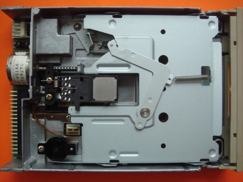

    ZX_NOVOSIB, глянь вот тут. Если конкретно, то вот на этой фотке:
    Если мне память не изменяет, то сам механизм - чёрная пластмассовая деталь в левом нижнем углу (рядом с разъёмом для головок). Представляет из себя демпфер. Там внутри залита какая-то тягучая хрень в виде смазки и шестерня (на обратной стороне) вращается туго и вЯзко. Из-за этого верхняя головка очень медленно опускается на диск после закрывания. Рассказываю по памяти. Где-то у меня валяется фирменный ALPS от IBM PS/2 с таким же микролифтом головок, но найти его сейчас не смог.
    короче остается найти где-то кучу 3.5 дисководов, и разобрать каждый на предмет наличия этой черной хреновины ) В любом крупном городе это не составит труда, а вот у меня в деревне наверно не получится так, тут нет залежей флопиков.
    И интересно, не разбирая дисковод, можно ощутить наличие микролифта? обычный дисковод при втыкании в него дискеты громко щелкает, а этот не будет щелкать что-ли?

    Спасибо за фото. Получается, что на фото от SoftFelix флопик всё-таки без лифта? Там головка просто падает вместе с рамой.
    Не факт. По фото трудно понять как работает данная конструкция. Вполне возможно, что она плавно опускает саму "раму" с дискетой, а не только плавно смыкает блок головок.
