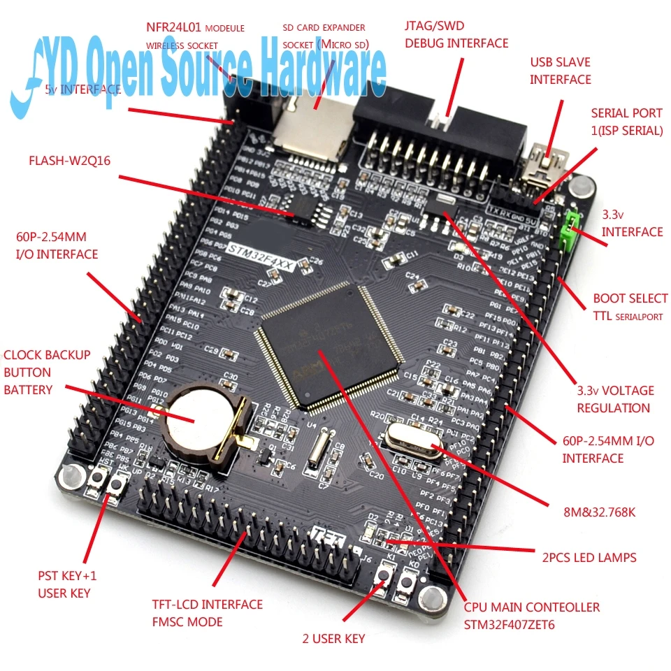

    Заинтересовался темой,
    кто-то пробовал собрать на китайских stm32 бордах?
    такая к примеру стоит всего $10
    Все нужное есть, флешку перепаять на побольше, SD карту переназначить пины благо исходники есть,
    звук прямо с ноги stm32 через пару резисторов и кондеров идет, VGA тоже самое - прямо с ног stm32
    через 8 резисторов. Вот как бы и получаеться простенький ZX48 с VGA и плюшками)
    Плюс им можно GPIO управлять, ногами дрыгать, лампочками моргать, если прямо из среды синклера это было бы вобще круто.
    Идеи?
