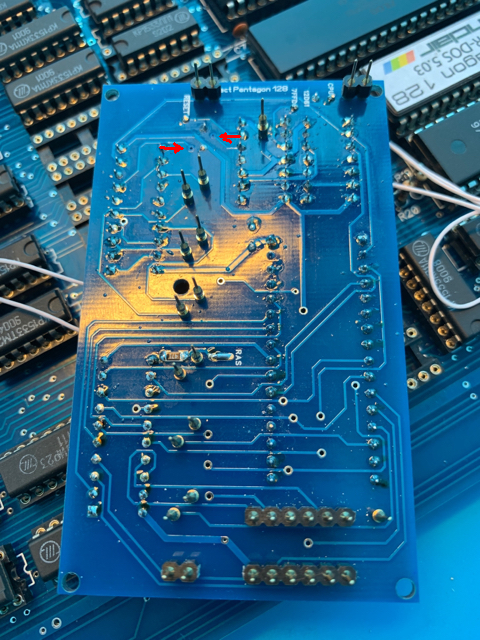

    Как и советовал JV-Soft, надо проверить Q6 на замыкание на 244 и SRAM. Можешь проверить с другой 244?
    Покажи фото как все собрал.

    Другой 244 к сожалению нет.
    Проверил SRAM 20я нога и 7я 244 соеденены. При включении на 7й ноге 244 появляется +3V

    Проблема сдесь:
    Нехватает двух пинов, один из них как раз и есть D6.

    Блин. Там краской залито и размер меньше. Спасибо. Теперь уже после праздников попробую
