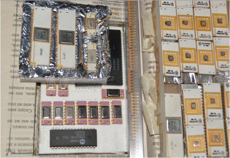

    Я ГФ-ку золотую нашел , но пока не проверял
    Офигет, клад. Вот лет через 50, можно будет хорошее состояние получить, наверное, сейчас уже раритет, жалко такие не то что паять, но и вообще эксплуатировать.
