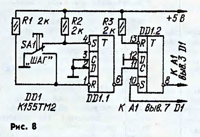

    ну вот вот то что ВГ75 должна быть проинициализирована это уже чтото я к этому и склонялся.
    ладно соберу я пошагиватель. с ним проще будет полюбому
    пропаивать переходные не буду ) я не верю в то что они там не контачат
    а если и не контачит где-то, то я найду его и запаяю только его ))
    оно ?

    оно ?
    Оно.
    СПИП (схема пошагового исполнения программы).

    В общим ждём понедельника, сейчас можно какие угодно теории выдвигать, но без пациента, всё равно движения вперёд не будет. СПИП спаяй, чтобы проще было.

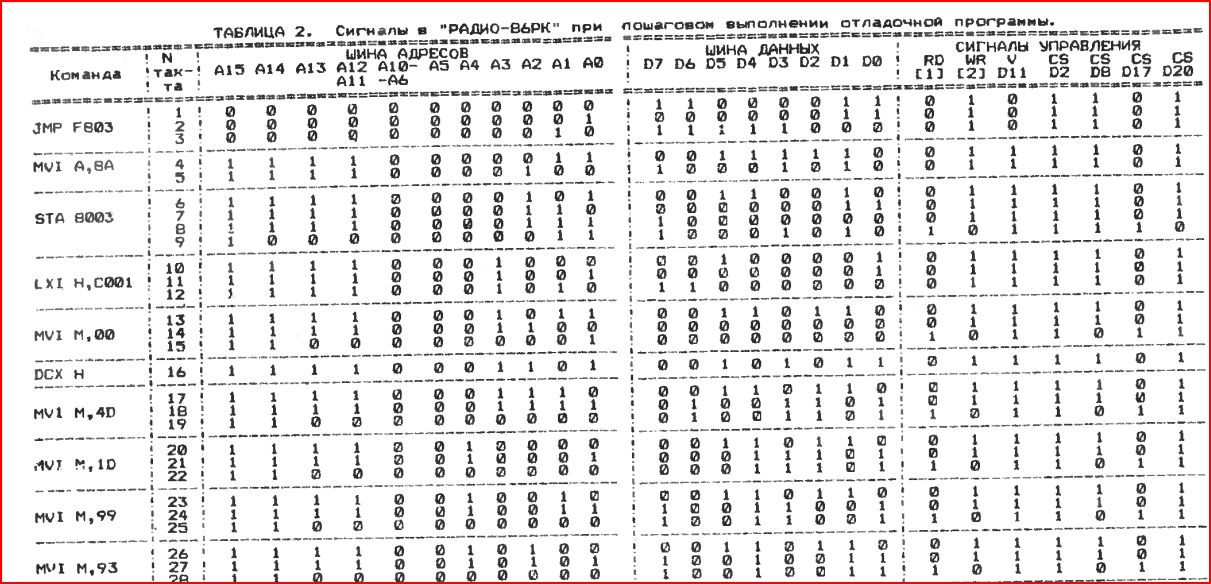

    там есть ошибка! надо вспомнить где то 2F в коде Теста? это же советский журнал, там обязательно есть ошибка потом в следующих выпусках на ошибку указывают. позже найду скажу.
    http://radiokot.ru/forum/download/file.php?id=102281
