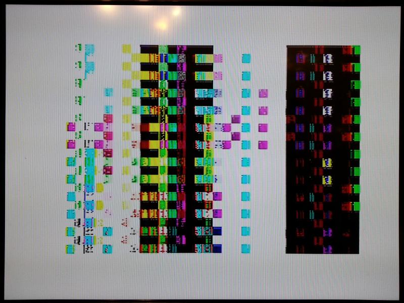

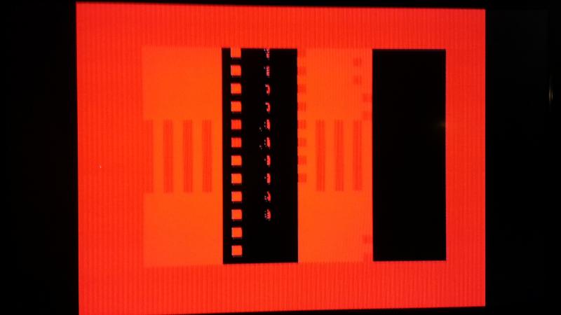

    Поменял греющиеся РУ5. Картины такие:
    С ПЗУ или без него - одинаково. Вынимание поменянных РУ5 тоже не меняет картины. На процессоре никаких колебаний нет. Только на 6-вывод приходит 7 МГц. Процессор чуть тёплый. На памяти меандры есть, на 6006 тоже. Вроде как, управление ОЗУ идёт. Но что должно запускать процессор?

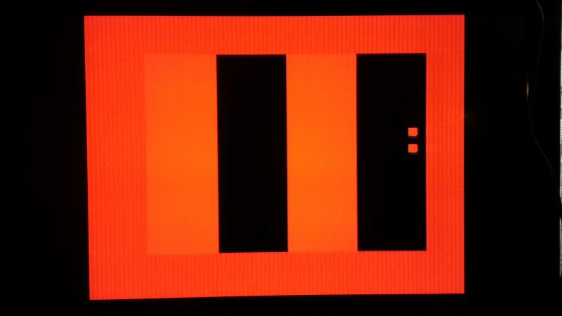

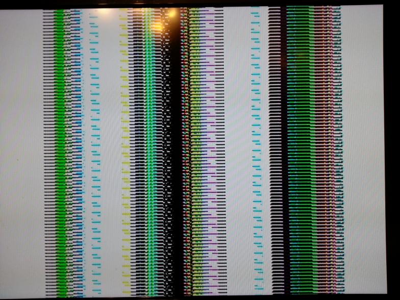

    Никаких надписей на экране нет.
    Было два дохлых транзистора в видеовыходе, поэтому шёл только один цвет. Теперь такая картина:
    После Reset'a вот так:
    Похоже, начальный сброс не работает, но это пока ерунда, было бы что сбрасывать. С ПЗУ или без, с тестовым ПЗУ - картинка одинаковая.
    На всех управляющих входах и выходах - выводах с 17 по 28 - логическая единица. На входе INT есть короткие импульсы. На выводах шины данных видны слабые колебания с тактовой частотой, амплитудой примерно 0,5 В. Больше похоже на шум.
    Arix, скорее всего: процессор - "труп"...
    Общая методология поиска неисправностей: http://www.chipinfo.ru/literature/ra...08/p29-30.html
    Попробовал по этой методике. Ничего не изменилось. Процессор уже заменен, я его отключал по этой методике, надевал на него другой. Во всех случаях картинка одинаковая. Процессор не при делах, словно его нет совсем. Чтобы процессор работал, должны ли на него приходить какие-либо сигналы кроме тактовой частоты? Чтобы на его адресных и данных выводах что-то появилось.
