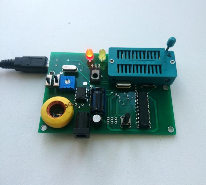

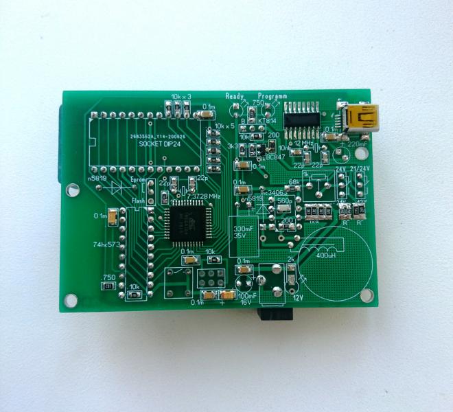

  7. #36
    04.04.2017
    г. Казань
    570
    113
    103
    62 сообщений
    Благодаря разработке ув.Копейкин, собрал себе программатор для 573РФ2/5. Имеющийся TOP ни в какую не хотел их шить. Можно конечно использовать современные типа 2732/64, но РФки на платах ретрокомпов выглядят как то уместнее. Схема достаточно простая, но я внес изменения. Убрал все элементы для программирования других ПЗУ (у меня для них есть универсальный программатор). Используемая в UART FT232 в ЧипДипе имеет конский ценник, поэтому заменил на CH340 (сдул с дешевого USB ESP переходника) со всей схемой обвязки. Для программирования требуется отдельный источник питания, поэтому рассчитал преобразователь на 34063. От 12в выдает 21/24 в, коммутируется двумя переключателями, имеет небольшую подстройку фиксированных напряжений +/-2в. В итоге заказал в Китае платы и за вечер собрал. . Если не считать одной недопаенной ножки Атмеги, то программатор бы заработал сразу) Вышел компактный приборчик, который можно подключить к USB любого компьютера. Успешно прошил одну коричневую РФ2.

    Юниор ФВ-6506, Балтик-48

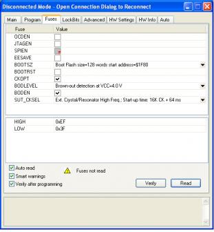

  10. #39
    23.11.2019
    г. Трехгорный
    45
    Можете выложить скриншот фьюзов для программирования Atmega16?
  11. #40
    02.03.2015
    835
    432
    80
    65 сообщений
    Вот так. AVR Studio 4.19

    SPIEN д.б. установлен.
    У меня просто скриншот без подключения.
