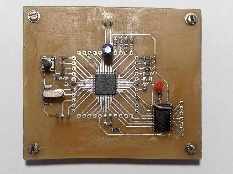

    Подскажите параметры COM порта - скорость, четность и т.д.
    Плату спаял, контроллер запрограммировал, но нет соединения из программы.

    Я сейчас уже точно не помню для какого кварца прошивку выкладывал . Напишите, какой кварц вы установили и свою электронную почту мне в лс. Я сейчас в командировке, вернусь во вторник, пришлю прошивку под Ваш кварц. Позже выложу варианты под разные кварцы здесь в первом сообщении. Чуствую, давно пора.

    Вот сердце моего программатора:
    https://zx-pk.ru/attachment.php?atta...9&d=1606325740
    Будет еще плата с панельками и ключами, и еще куча МГТФа, но начало положено.
    Копейкин любезно предоставил прошивки под различные кварцы. После прошивки под кварц 14 Мгц конструкция ожила. (Это значит что прошивка из поста #11 не под этот кварц )
    Есть коннект из программы, уже считывает FF в буфер , а дальше дело техники.
    Огромное спасибо!!!

    Плата - проба пера, сделана с помощью фоторезиста. Большая не получилась, буду делать блоками. Смысл ваших доработок я понял, все учту.
    Небольшой вопрос по работе устройства - при подаче питания сразу начинает моргать светодиод, подключенный к выходу Q7 регистра 74HC573. Так и должно быть?
    Ага. Это как бы индикатор "готовности")

    Да, должен моргать. Я когда чинил свой экземпляр поиск-1, свежепрошитые кр556рт4 тренировал просто несколько-часовым прогоном адресов. Такой режим есть в программе. А первый экземпляр был на проводах и плате Atmel STK-500, то чтобы видеть, что весь этот клубок ещё работает я и поставил этот светодиод. Ну и решил его на плате оставить.

    Появился еще вопрос - о скорости работы программатора. Ставлю на чтение i2716, читает 2к за 1 минуту. i27256 - минут 15. так и должно быть?
