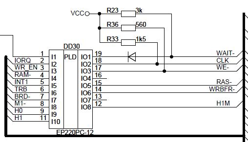

    А зачем на Альтеру приходит сигнал CLK аж целых два раза? И вообще что у неё входы, а что выходы?
    Как это два раза??
    Раз на ресет не реагирует, подозреваю, что проц не тикает. Не тикает проц - что-то не доходит к нему с альтеры.
    Нужно проверить все сигналы в/из альтерки. Вероятно, что-то не восстановлено к первоначальному виду.

    Вот то что слева на первый вывод приходит - это и есть CLK

    Дык это же разные клоки то. На 1 ногу идет клок от кварца. На его базе в т.ч. (в зависимости от режима турбо/норма) альтерой формируется клок для проца, который с 18-й ноги выходит.

    Так сигнал то называется одинаково! Откуда же я могу знать, что они разные?

    Оставим это на совести рисовальщиков схем.
    А вообще, в альтере куча сигналов формируется, и если с ней что не так, то половина (самая важная) платы просто не работает.

    По сигналам на Альтере:
    1 (CLK) пила от 2 до 4 В, период около 0,3 мкс
    2 (IORQ) лог "1" 5 В
    3 (WR_EN) лог "0" 0,2 В
    4 (RAM-) импульсы 8 В, период разный
    5 (INT1) импульсы от 4 до 4,5 В, период от 18 до 25 мкс
    6 (TRB) лог "1" 4 В
    7 (BRD-) импульсы 4,5 В, период 75 мкс
    8 (M1-) импульсы 5 В период от 1 до 2,5 мкс
    9 (H0) пила от 0,5 до 3,5 В, период около 0,3 мкс
    11 (H1) импульсы 3,5 В, период 0,6 мкс
    12 (H1M) импульсы 3,5 В, период 0,6 мкс
    14 (WRBFR-) треугольники 3,5 В, период 0,6 мкс
    15 (RAS-) треугольники 3,5 В, период примерно 0,3 мкс
    17 (WE) лог "1"
    18 (CLK) треугольники 3,8 В, период около 0,3 мкс
    19 (WAIT) импульсы 5 В, период от 1,1 до 3 мкс
    INT1 меня по-прежнему беспокоит.

    Раз признаки жизни процессора есть, надо пихать тест-пзу.
    Если мне склероз не изменяет, сигнал INT1 требуется альтере для временного отключения турбо в момент прохождения сигнала INT, чтобы в турбо режиме прерывание дважды не захватывалось, как, например, бывает, на желтых турбо платах.
